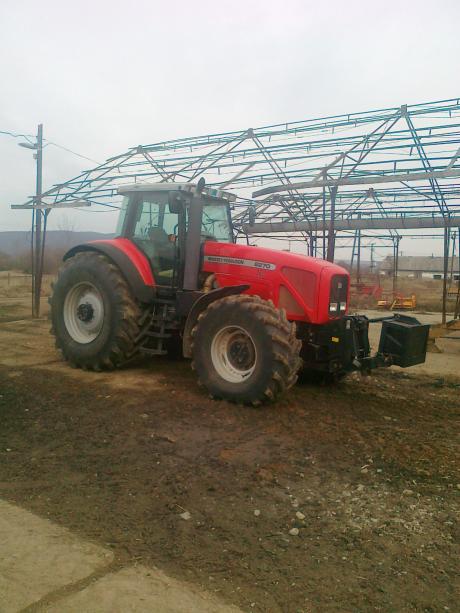

Egy kalibrált furatú üreges csavar van a helyén,ha hiszed-ha nem. MF-8270 Xtra a vas tipusa. Az adagolóét nem tudom. Majd szani megmondja.smile thumbupcool
