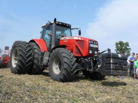

Szlovák borona lesz?
Válasz #13765. hozzászólásra
űűűűűűűűűűű de álllllati
kellenek duplák ideis az Xtrára helló!!!
Ha meglesz a nagy 12méteres borona akkor utána az következik
Szanberg méretű súly a gép orrán
