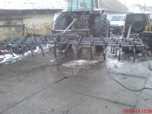

Télen leszerelnétek a kapákat róla, szépen lefújnátok alapozóval kétsorral majd színére(piros:-) és kész!
SZJ szép munkát végeztél, jól néz ki a cucc!
No ermi ezzel birkozhatna a géped ettől nagyobbat felejts el!

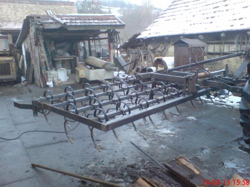

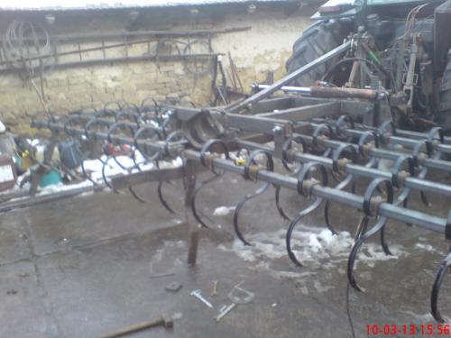

Találtam róla pár képet félkész állapotban. smile cowboy

5méteres nz mini mintájára készített kombinátor kicsit azért leegyszerűsítve. sima rugóskapák vannak rajta. 50db új. 10 cenntis osztással. Nem vaderes kapák vannak rajta. Új anyagból van ha jól emlékszem 4es vagy ötös falvastagságú zártszelvényból. Mélységtartó kerekek nincsenek rajta helyette rögtörőhengerek vannak a hátulján. Festve nincs egy homokfúvózás és festés ráférne. Úgy csukódik mint az nz. Crossboard nincs rajta. Holnap csinálok róla képeket ha érdekel.
