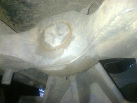

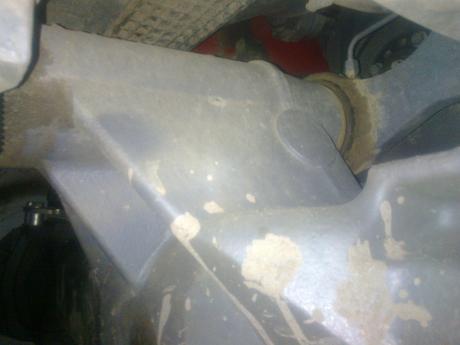

Látod tudsz te ha akarsz,a 8160asok-ra még iskolás koromban hasonló megoldással rakták a kardánt.Anyi hogy annak a csonkjára valaminek a kardánja egy az egyben ráment,és két 12es aprómenetes csavarral lehetett ráfixálni.
A persely nagyon vékony falú ráadásul a lyukacsos belső "kopó" felülete még véknyabb és cak ez kopik le róla ettől nemfog érezhetően lógni.
Szóval készülj rá, hogy a vassal bánni kellessz
Én amúgy most még azon is erősen gondolkodom, hogy átalakítom kardánosra.
A gép alatt ahogy van az Y csapágy ami felköti a gépre az elsőhajtás tengelyét az az első hídtól vagy 70-80centire van lazán, ide közéférne egy jóképű kardán.
Lehet kiröhögtök de egy mtz kardán is elfutna sokáig ha jól láttam a nagyobb mtz-ken is síma ruszki régiféle kardán van, itt egyenesen is futna nem törne szögbe.... de komolyabbat is lehetne találni, csak most hangosan gondolkodtam.
Szóval az elsőhíd csonkjára legyártatnék egy menesztő tárcsát aminek az egyik oldala olyan bordás profilos mint a tengelycsonk maga, ráadásul hasított lenne és két jobb csavarral ráhúzható a tengőre keményen. A másik felére meg a kardánt lehetne csavarozni.
A gép hasa alatt elvágni a tengelyt, rámaratni hat bordát, ez egyébként szabvány TLT csonk vastagságú tengely, azt rámaratni és erre is egy menesztő közdarbot csinálni oszt jónapot.
Nem azért, megcsináljuk a hidat aztán minden héten egyszer felemelve lezsírozzuk eztán és nemlesz baja sokáig de ez a kis vékony bordáshűvelyes téma nekem nemteccik. Főleg mert száraz nem kenhető. és hiába passzos úgyis kijáródik előbbutóbb és morzsolódik rozsdapor formájában majd kifelé a borda...
A kombájn féltengelyeknél szépen zsírozható, nem véletlenűl...
Kérdés, hogy mennyit kell le átmérőzni róla illetve, hogy a tuskó tömor e vagy sem!?!?!?!?
Nekem eléggé megvan kopva, csodálkoztam is mert semmit nem lógott soha nem éreztük hogy lógna.
Meg nem is a kopás annyira nagy, hanem valamiért mély kráteker vannak a koptt felületen mintha öntéshiba/zárvány lenne a híd anyagában.
Lehet, hogy belement a por föld kavics akármi ahogy lógott, de amúgy ezt is kizárnám mert nem fél centi játéka van és van gumi tömítőgyűrűje is neki egy oldalról, de ha bele is jutott valami nem hiszem el hogy ennyire nagy gödröket kimar belőle úgy ,hogy semmi vaspor vagy szilánk nem jött soha belőle, rendszeresen zsírozva volt kifelé nyomta a zsírt valami jött volna belőle tutira.
no mindegy.
Én szerintem felhegesztetem majd bár jártunk már úgy régi rakodógépnél hasonló történettel, hogy a felhegesztés során át difundált a varratba az anyag, kikeményedett alig vitte az eszterga majdnem hoppon maradtunk mert nem lehetett visszamunkálni.
Tetszene ez a bronz persely házilag "felújítása+turbózása" azzal a horonnyal. De ha ott járunk hogy úgyis olyan méretű lesz a persely amilyet szeretnénk nem kell a gyári után menni akkor már nem is lenne fontos felhegeszteni hanem csak leszedni annyira hogy a megkopott felső részig elérjünk. Ez milyen ötlet lenne??

Mert ha a kerekein áll akkor ugye a perselyek és a csapszeg egy oldalról nyomódnak egymáshoz a felső harmadukon és pont oda nemfog bejutni a zsír, megy amerre könyebb neki.
Ha felemeled akkor a híd úgymond "leesik" a perselyében mégha nem is kottyan akkor is lefelé feszül és felébe tudod nyomni a zsírt.
Ne add el, csak vegyél tizenpárezerért egy elsőhíd hátsó nagyobb átmérőjű perselyét, emeld meg lökd meg előre a hidat és cseréld ki a hátós perselyét.
ennyi
A fergébe volt ilyen lyukacsos, de az acélpersely egy kis vékony bronzzal, ráadásul aránylag kicsi az átmérője. Lekopik a bronz és már annyi. Vegyél bronz csövet és esztergáltass bele normális perselyt horonnyal. Tovább fogja bírni és olcsóbb is lesz.

háááát én szerintem az egész bronz, a belső felülete lyukacsos.
elvan cseszve gyárilag amúgy, felkéne húzatni benne egy hornyot hogy feltudjon kúszni a zsír mégha nincs is megemelve a traktor.
Az biztos, hogy minden héten egyszer felemelve megkell zsírozni. A heti rendszeresség itt megvolt csak az emelés nagyon ritkán. Ebből tanultunk most.
meg a gyári perselyt fínoman felfogom hornyolni mint ahogyan írtam is, amatőrök készítették a gyárit...
vagyis inkább profik mert tudják ha meglenne csinálva talán el sem romlana...
A híd közepe avagy a diffi ház elején és hátulján van egy-egy tuskó ami egy anyagból van az egésszel.
Namost ezt elég drága cserélni ha másnapra jön akkoris.
Ha lenne olyan gépműhely 100km-es körzetben akinek ha mámma elvittem volna a hidat felrakták volna és visszamunkálták volna horizonton holnapra vagy esetleg szombatra, akkor megcsináltattam volna most de mindenki lassú csúszik nem rugalmasak...
jövőhét végére sem lett volna meg az meg most nem járja így feláldoztam egy perselyt.

Válasz #20121. hozzászólásra
Ez másabb!
de ezsem klasszikus királycsapos mint egy mtz mondjuk.
Itt is a híd anyaga maga a csapszeg. Ezt is emeld fel zsírzáskor mindig
de akkoris jobban teccik ez mint a mienk.
Az első kardánod is valódi két keresztes kardántengely nemde!?!?!?!
Van amij obb a 65-ösön ezekszerint.

A mienkbe 65 szerintem más híd van.
Ebbe is a híd lehet a csap?

Nekem a külső felén volt a horony a belső a lyukacsos.
ennyi
Válasz #20105. hozzászólásra
nagyjából írom de valami 15-18ezer lehetett néztem a számlát de jobban nem emlékszem, kint van a kocsiban de nincs olyan isten hogy most kimenjek. van söröd?!?! akkor van

A híd a csap. Nem szokás a perselyekhez adni.
Válasz #20102. hozzászólásra
Csak, hogy jól írtsük é?
Kicseréted valamibe a pörsőket és maradtak a régi csapok?
A pörsők honnan a fénébő gyüttek úgy magukba a hozzájukvaló csapok nékü?
Valami J betűs nicknevű embőr, valami 20-szó leírta ide, hogy másnap regőre kapgya az alkatríszt( meg mintha más is ilyent emlegetett vóna ), hehe, anyít nem lehetett várni(amikó hófelhők röpködnek) ?
Bronzzal vékonyan bevont acélpersely volt?
A perselyek mennyibe kerültek??
Csak mert rám is hasonló vár csak idősebb típuson, meg ez már keményen kottyan minden irányba
Egy ilyen "csap" felhegesztés mennyibe fáj??
Az 5455-ösön meg elsőhíd perselyeket cseréltünk mámma de hamarabb kelett volna.
Hiába volt zsírozva minden héten, évente egykétszer volt csak megemelve és úgy lekenve.... érdekes módon nem kottyant alatta még megemelve sem de fel le irányba megkopott nemcsak a persely hanem a "csapja" is.
Most összeraktam így gyorsan mert műtrágyaszórás vegyszerezés vetés minden lesz rá de utána szétkell bombázni és gépműhelyben rendbevágatni hogy pászos legyen újra.
6. éves traktor, 5évesen lekellett volna cerélni és akkor soha nemkellett volna szerelni
