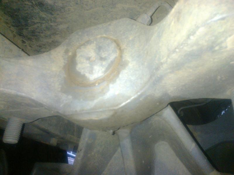

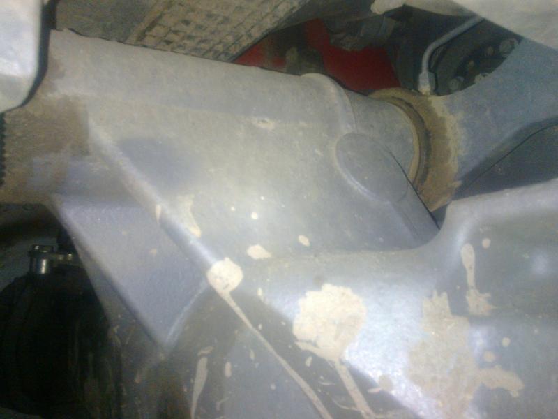

Válasz Sötét Paraszt #20265. hozzászólásáraItt meg nagyszervíz van. 6497-es trakiban tavasszal illetve már előtte télen szántáskor kiment a diffizár egység karmantyúja a hídban elől. Így televerte olajjal a hidat, az meg kinyomta a kardán behajtás szimeringét.
Most szedtük szét, de mivel 8000 órás a gép és megemelve picit lehetett löttyenteni a hídon is magán így az egészet átperselyezzük. Annyi a jó, hogy ebben nem fém vagy bronz perselyek vannak hanem textilbakelit anyagúak így a csapok beépítési méretűek teljesen, meg sincsenek fényesedve vagy mattulva kopás nulla.
Az első királycsap persely löttyent egy picit a hátsú jó, meg a hídrugózás két lengőkarjaé is egy igenpicit meglöttyenthető.
Nomeg az oldalhajtások elől ahogy kapcsolódnak a hídtokhoz két függőcsapon, ebben nem csapágy van hanem alul gömbölyített kúpos csap/fészek páros, felül meg egy egyszerű hagyományos függőcsap perselyezve. Alul a kúp párokat újakra cserélem felül meg csak a perselyeket dobálom ki belőle, a csap része szintén kopás mentes, perselyben látszik, hogy dolgozott. Az alsó kúpoknál a jobb oldaliból a zsírzó hornyok kezdenek sekélyülni azon van mérhető kopás lényegében.
Mámma szétborítottuk ketten, holnap difinél karmantyúcsere meg szimeringcsere, hétfőn cucc megjön aztán perselyezés és rakódik össze.
