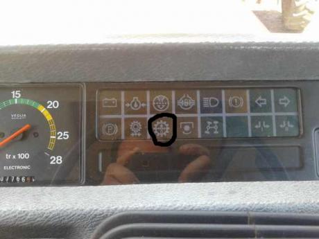

Üdv, a felkiáltójel melletti égő mit jelez? az lenne a hidraulika szürő eltömődés? ma voltam szántani és nagyobb oldalban kigyúlt, a nyomást viszont nem ejti el. szürőt ma reggel cseréltem ki, mi okozhatja még? Bekavarhat esetleg a power vagy a kuplung szürője is?

2 szűrő van, a hidraulika és a sebváltó. A hidraulikára gyári szűrő ment. A sebváltóra után gyártottat vásároltam, de az is nagyon jó minőségű, egy szűrős boltban rendeltem. Miért szívhat levegőt? 10V/30-as Texako olajat tettünk a sebváltóba.

Gyári szűrő(k) ment(ek) rá? Hány darab van rajta. Utángyártott szűrővel könnyen lehet gond.Nekem a gyári szűrő bypass szelepes. Legtöbb utángyártottból ezt kihagyják. Rendesen fel lettek rakva a szűrő(k)? Valahol levegőt szív a szivattyú esetleg.

Egyik a felső sorban majdnem középen, ez pont a felkiáltójel felett van, illetve a másik az alsó sorban kissé jobbra, a difizár mellett. Az alábbi videón lehet látni, meg azt is hogy hogy is van ez az egész villogás jelenség.https://www.youtube.com/watch?v=7ezFKFCPb2g&feature=youtu.be

Ami a villogó felkiáltójelet illeti csak egyedül az gyúl fel, viszont van a műszerfalon két kis kocka, ahol kontakt adásra nem gyúl ki semmi, nem tudom hogy kellene-e azok jelezzenek valamit. Ugyanakkor van egy olyan is, ha az irányváltó bent van valameik irányban és kuplunggal megszakitom a hátrahajtást akkor is eltünik a villogás. https://www.youtube.com/watch?v=7ezFKFCPb2g&feature=youtu.be

hangjelzés nem társul hozzá?
nálam is volt hasonló de ott csak bizonyos fordulat után villant ki a felkiáltójel, nálam hidraulika olajszűrő csere orvosolta a problémát.

Köszönöm a segitséget.
Nem találtam pontosan ugyanazt a lámpát, az alábbi képen jobban látszik, hogy meik is lenne az, a kép a régi trakiról van, de ugyanaz a lámpa világit a 6270 ben is, mint ami itt be van jelölve.
Válasz #19732. hozzászólásra
Sebességváltó olajnyomás szerintem. Mellékeltem egy 8600 kezelési linkjét, a 39. oldal.http://www.agroalfa.hu/userfiles/file/MF%20kezel%C3%A9sik/MF8600_HU.pdf

Érdekes. Nálam ha azok lecsúsznak a visszajelzők világítanak, csak nem vált át.

Nekem akkor csinál ilyet, ha a váltó jobb oldalán, a fülke alatt lévő, talán a legalsó gombáról lecsúszik a saru.
