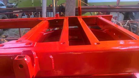

#1115 Zslacika
2020-09-03 21:50:59
Válasz vasgabor81 #1112. hozzászólásáraköszi az infot.
van itthon 100x60x5mm zártszelvény is.
lehet azt használom inkább csak nagyon nehéz.
esetleg képet tudnál felrakni hogy csináltad meg a platót?

#1112 vasgabor81
2020-09-03 21:04:51
Válasz Zslacika #1111. hozzászólásáraHelló, persze jó azis ha gabonáskocsinak újítasz, de a munkahenger tartó az minimum 4 és melegen hengerelt u profil 100x50x4 es legyen, mert ha 3 profilt száná oda akkor meghajol mert ott kapja a legnagyobb terhelés. Pár darab MBP-6,5 pótkocsit újitotam már fell, kazétás platóbol gyári sikplatosra szoktam alakítani.
#1111 Zslacika
2020-09-01 18:19:01
most újítok fel egy MBP-t.
Szerintetek a segédalvázat csinálhatom 100x60x3s zártszelvényből?
kívül maradna az 10xx60x5 U vas.
