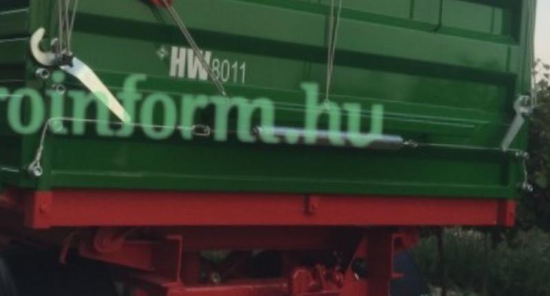

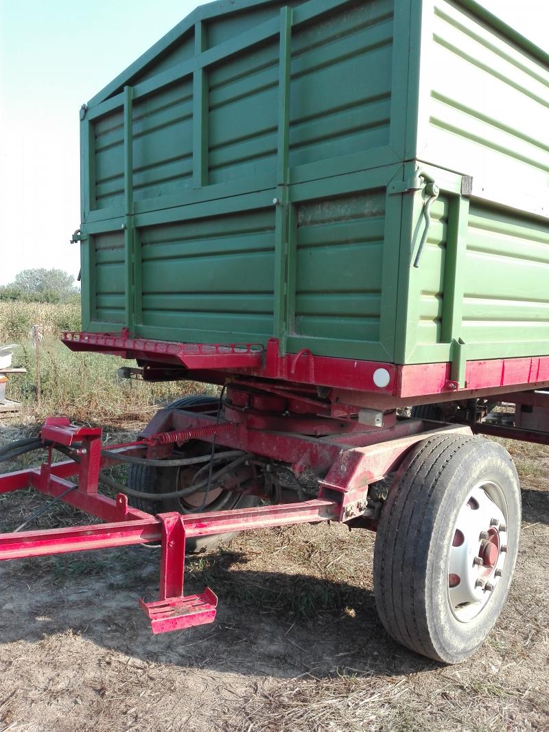

#1018 kevesa
2018-09-08 10:31:25

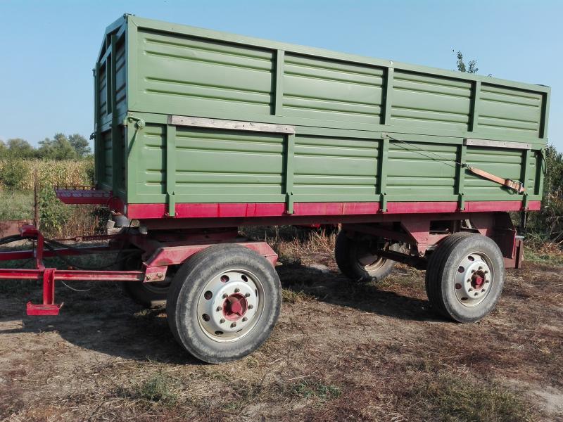

Valaki meg tudná mondani ez milyen pótkocsi alváza?
MBP hirdeti, de szerintem ez nem annak az alváza.

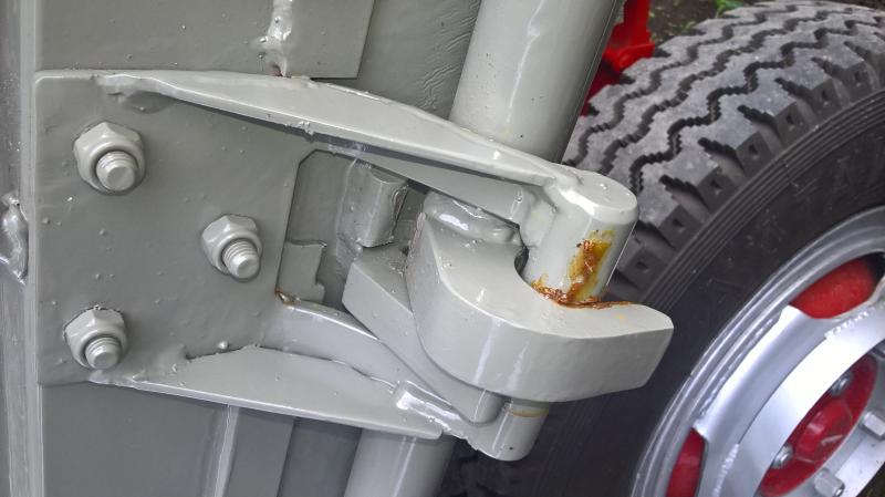

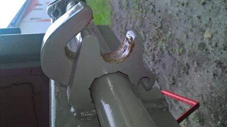

#1009 vasgabor81
2018-09-03 20:20:19

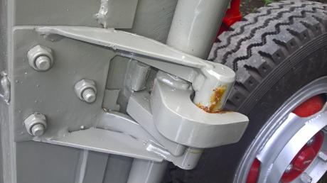

Válasz ...:::Pisti:::... #1006. hozzászólásáraHali[kep2 van egy álorész amiben a cső fut, a mozgó rész az felvan hegesztve a csőre, az ajtón lévő zsanért a mozgó rész rászoritja az állorészre kábé ennyi .Remélem tudtam valamit segíteni.
#1008 vasgabor81
2018-09-02 22:16:49
Válasz ...:::Pisti:::... #1006. hozzászólásáraHali igen ez a negyedik pótkocsim amit edig csináltam ,edig mindegyiket eladtam az elsöt 4 évig használtam azt utána. [kep1] Amúgy köszönöm a segítséget talán igy menni fog afeltöltése.

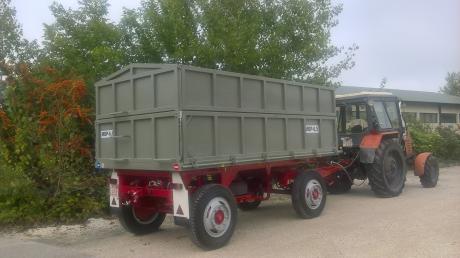

#999 ...:::Pisti:::...
2018-09-01 16:43:05
Válasz vasgabor81 #998. hozzászólásáraEz meg az enyim.
Ezt meg én újítottam fel.

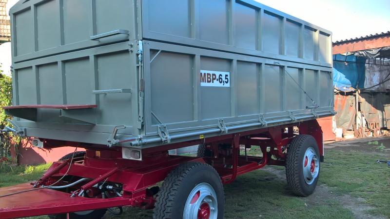

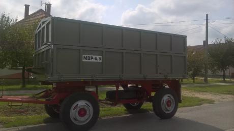

#998 vasgabor81
2018-08-31 23:19:29
Felújítót mbp-6,5 pótkocsik.

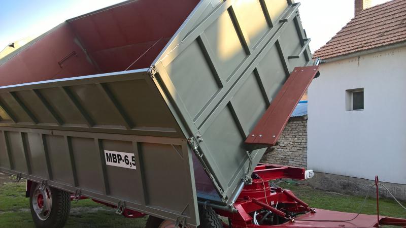

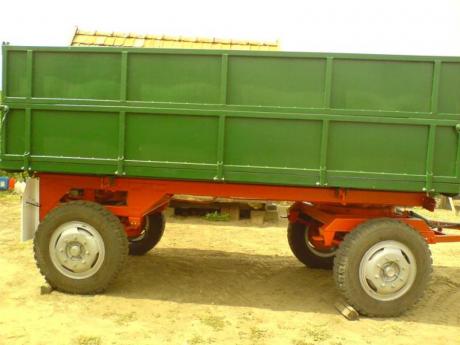

#997 vasgabor81
2018-08-31 22:53:19
Hali,mutatok egy felújított mbp-6,5 pótkocsit amit én újítotam fel.Mbp-6,5 felújított pótkocsiMbp-6,5 felújított pótkocsi
