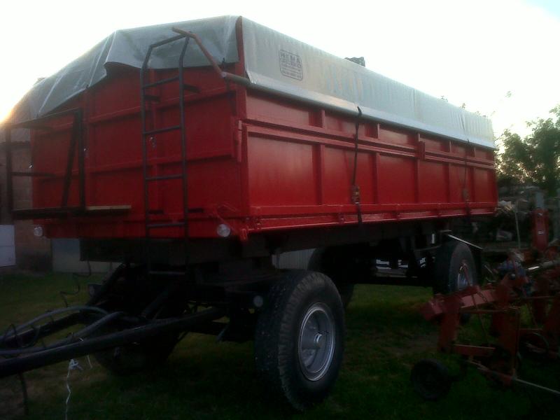

Az én kocsim is elkészült aratásra...

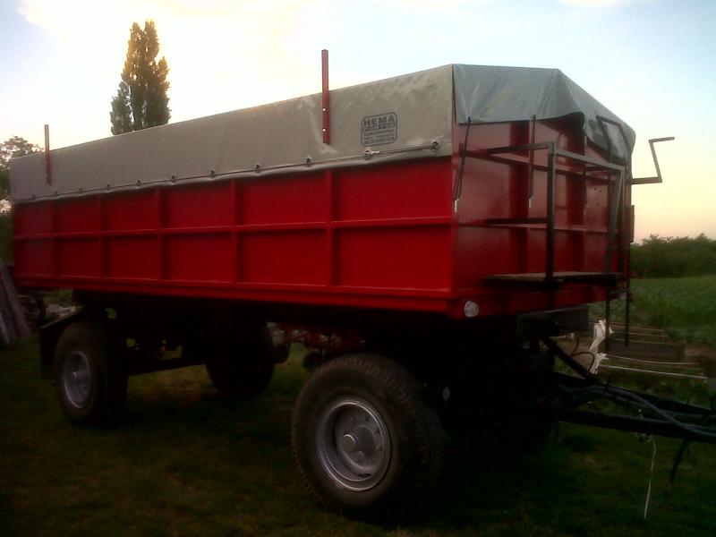

#17 Palesz71
2012-04-05 07:26:35
Tiszteletem uraim.
Rég jártam ezen oldalon,lassan de biztosan csinálgat lyuk
a pótkocsit amikor van rá idő és pénz.Csak közbejöttek más sürgősebb javítások MTZ 80 generálozás,SPC vetőgép
felújítás.Úgyhogy most fojtat lyuk a felújítást,újabb problémák jelentkeznek ezért kérnék segítséget. Azt szeretném megkérdezni hogy a platót mien vastag lemezből
érdemes csinálni, hidegen vagy melegen hengereltből?
Valamint hogy a billentőmunkahengerem nem az eredeti MBP
hanem román RM 7 munkahenger van alatta ezt gyengéllem.
Szeretnék alátenni HV 8011 munkahengert,érdekelne a véleményetek,esetleg ha tudnátok képet küldeni a billentőmunkahenger felfogatásáról.
Előre is köszönöm a véleményeket és a segítséget.

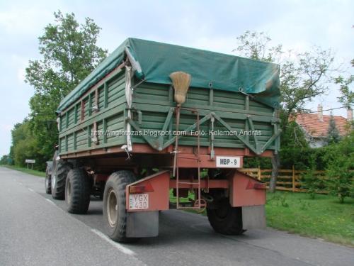

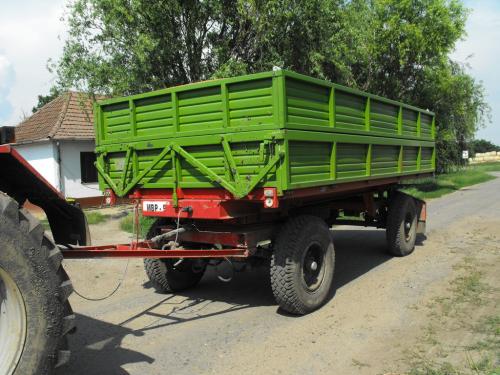

amúgy ha ügyesen keresgélsz találsz róla képeket illetve szöveget

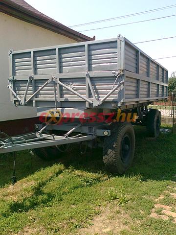

Válasz #4. hozzászólásra
Köszönöm a képet,esetleg ha kérhetnék még képet a pótkocsi aljáról és hátúljáról,második pótkocsi vontatás
kiépitésse érdekelne.
Előre is köszönöm.
