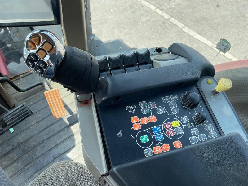

Magnum bontót tud-e valaki,vagy olyat aki árulja a magnumja bontott alkatrészeit?smile helpsmilie
Ugyanis egy 315-höz keresnénk jobb oldali kezelő pultot vagy kompletten,vagy csak azon belűl a panelt,amin a pici gombok vannak(difi,első hajtás,fordulatszám beállítás,stb).Ugyanis úgy néz ki az adta meg magát.Nem tudjuk se az első hajtást be kapcsolni,se a difit rajta,ami lényeges volna.A két fordulatszám tartományt is csak nagy nehezen.
