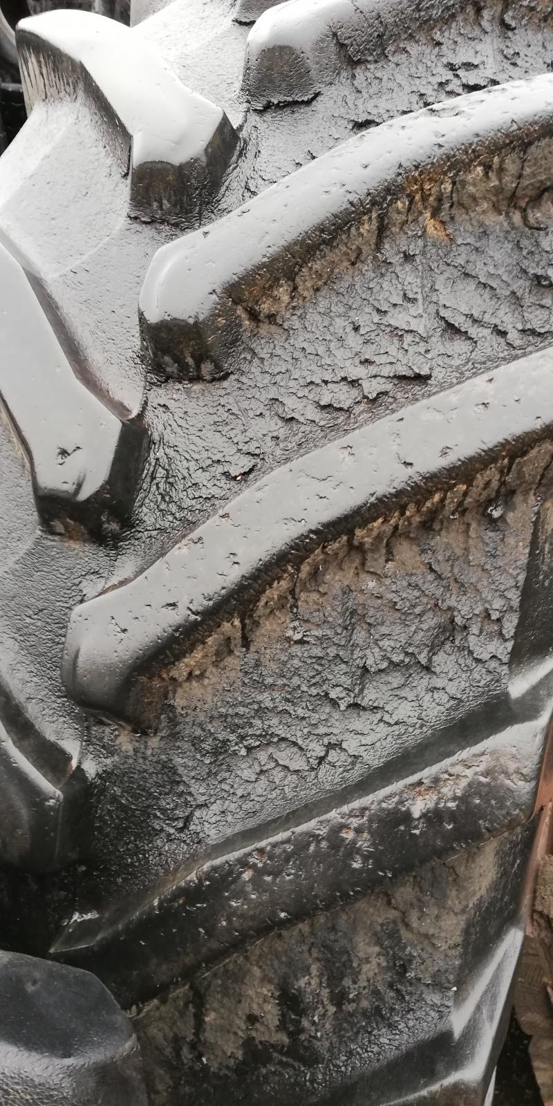

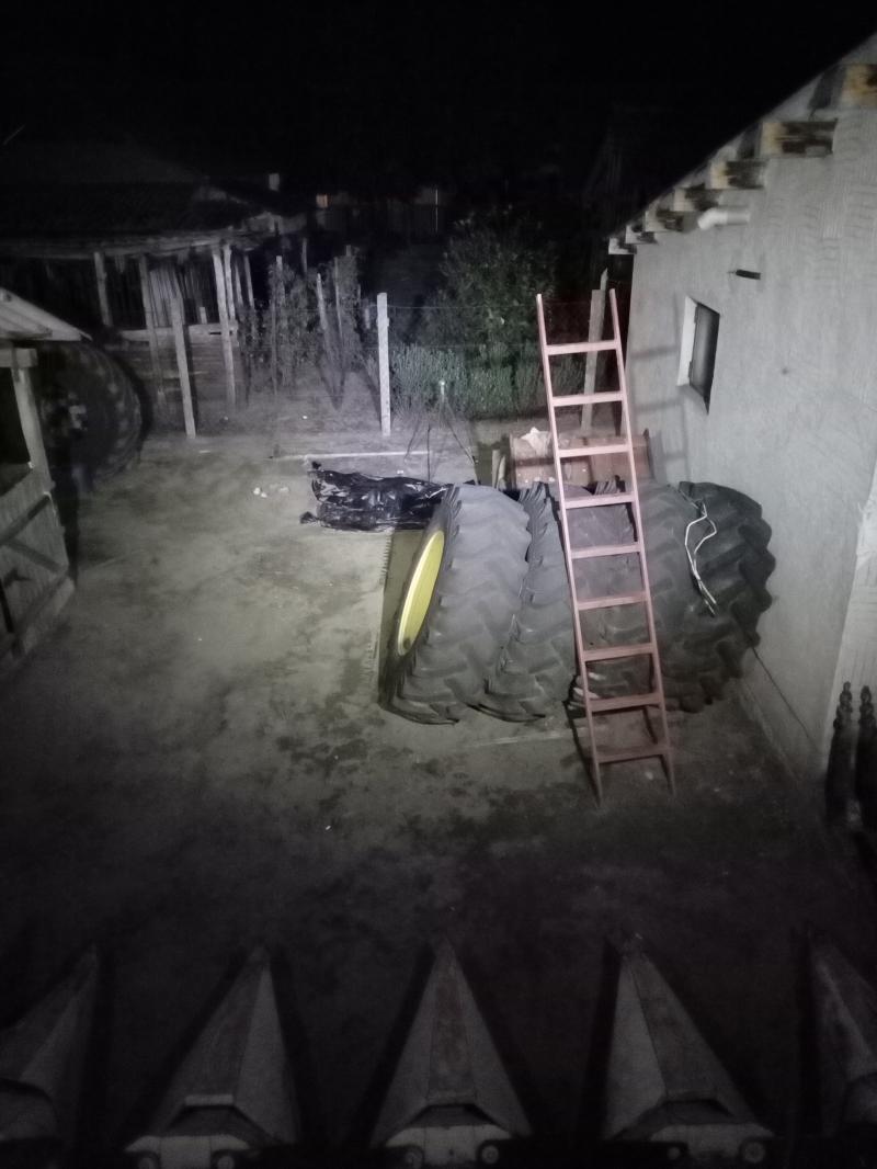

#2992 JD 4630
2018-11-26 18:58:46
Válasz *** HM *** #2991. hozzászólásáraNincs ennek semmi bajasmile lol
Legutóbb a gumis sokkot kapott amikor meglátta az első tappancsot majd újabb döbbrnet kiderült másfél éve úgy használjuk, annyi baja volt csak hogy az oldalán a falc visszahajtásánál körbe volt repedve.
