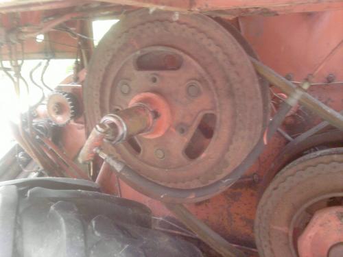

Van benne 2db 63x48x10 karmantyu,
25X2 O gyürü,14X6X 10 karmantyu. Ezt lesz nehezebb beszerezni.

Asz szereném meg tudni h a munka henger végénn menet van,vagy valami más modon van-e rögzitve????
mert nem merjük feszigetni.
És hogy a belselyébe O gyürű vagy karmantyu??és milyen méretü ha tudod.

Itt megtalálod! A dobfordulatszám állító és szíjfeszítő szerkezet. Szétszedni egyszerü. Ha szivárog az olaj, tömítéscserével megoldható. Bármilyen segítséget kérhetsz. Az emailcímemen elérsz!
http://parts.tehsoftnn.ru/data/rsm/niva//061.gif
Tud nekem ebben segiteni h hogyan kell szétszedni,és mi található benne??
