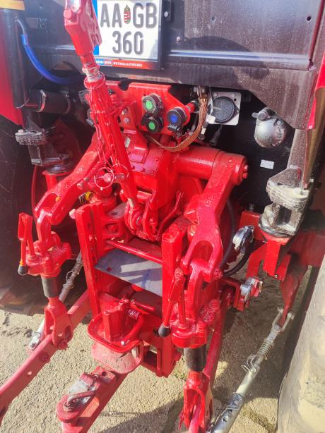

Válasz Gandhy #2289. hozzászólásáraPlusz egy szabad visszafolyás.

#2285 Gandhy
2023-03-15 09:22:25

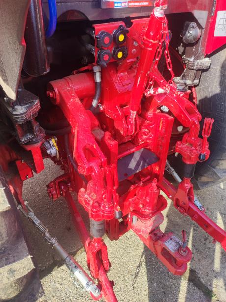

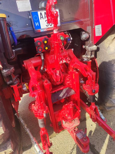

Válasz VW passat #2283. hozzászólásáralőnél egy fotót hátulról is, hidraulikacsatlakozók, stb? smile smile

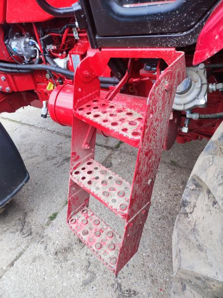

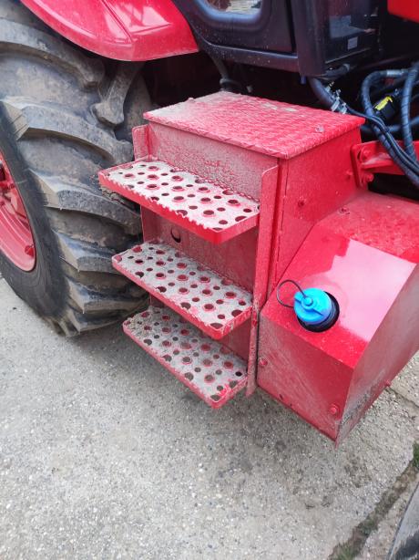

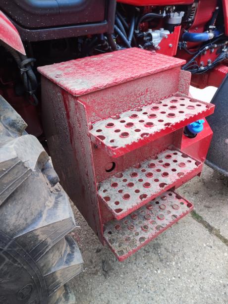

Válasz Gumóka #2280. hozzászólásáraMajd csinálok közelebbit ha el nem felejtem

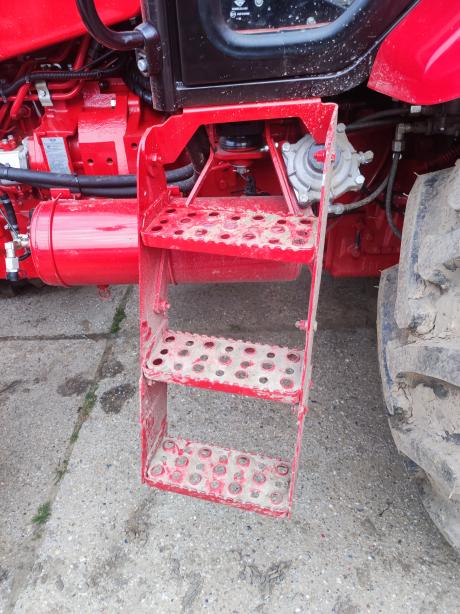

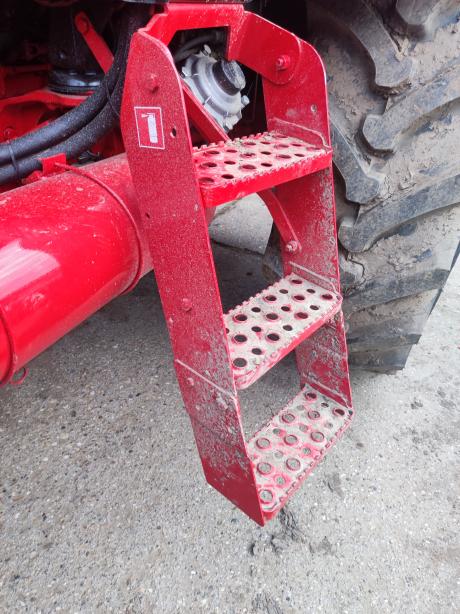

#2280 Gumóka
2023-03-12 22:19:06
Válasz VW passat #2278. hozzászólásáraA lépcsőről ha lesz egy kis időd, kérnék pár képet, így távolról tetszik, megcsinálnám az enyémresmile cool

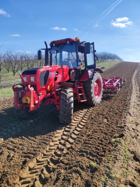

Válasz MTZ1221.3 #2268. hozzászólásáraNem sok tapasztalat van. Nincs idő még járatni sem. Kezelni nem lenne rossz, meg kell szokni, csak nagyon nyers még minden, váltó nehézkesen jár be kell kopnia.
#2269 Mötözö
2023-03-12 14:15:39
Válasz VW passat #2267. hozzászólásáramilyen a motor?rugalmas?van e benne akarat?

MTZ 952.7 Egy kis próba
