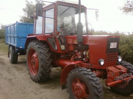

Mondtam is magamban a lónak a fa.zát azt jó nekünk a kis piros míg szét nem esik addig fogom hajtani
Köszi ,mondok egy jó sztorit bepróbálkoztam egy illetőnél az apródon mennyit kéne rá pótlonom egy 3600 üzemórás 920.3 -s gépre három millát jó mi ? Rögtön elájultam akkor mennyibe számolta volna be az enyém 1,5 millába
Válasz #2910. hozzászólásra
Az se utolsó dolog ,olyantól kell venni aki vigyázott is rá
Válasz #2911. hozzászólásra
Jo kis szerelvény.
Így van nekem eddig akármilyen gépem volt ,nem csöpögött az olaj és nem hagyott cserben mind Minski volt ennyit erről
Lehet 30 éves is egy mtz nem mindegy ki a söfőr és meg kell neki adni ami jár nem csak ütni vágni és le szarni
Az enyém 97-s ,de nem adnám egy újért sem ennyi!!
