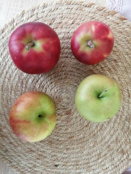

Válasz Sk Laci #1748. hozzászólásárajah még valami, a jonagold kocsánya egész hosszú, vékony, az idaredé rövid, vaskos.
de nem vagy egyedül, akit átvertek, nézd meg a mátégyereket, nyuhollandot akart venni, aztán kiderült, hogy rosztelmas, hahahaha.

Válasz Sk Laci #1748. hozzászólásáradehogynem hiszem, hogy úgy vetted, de hogy nem az, az kb. biztos. hahaha

Válasz Sk Laci #1742. hozzászólásáranyilván kép alapján nehéz, de szerintem ezek egyikse se jonagold. a jonagoldok sárgásan érnek, szoktam mondani, ha gyümölcsöt mész lopni, és a gazda már ott üti a hátad, neked meg már csak egyet lekapnod aradt időd, akkor milyen színűt keresel? nah a sárgásat, mert az az érett, mindenből. szóval a jonagoldok sárgásan érnek, és édesek, nincs fanyar, savas ízük. bő levűek. össze nem téveszthetőek mással, főleg az idareddel. a húsuk is kicsit sárgás, míg az ideres fehér, főleg így ősszel, szedéskor.
a felső nagyon idared szerű nekem, a bal asló az monduk lehet jpnagold, de a zöls is akár. ha megkóstolod, a jonagold így zölden, kicsit éretlenül is "ehető", szóval nem olyan rossz, míg mondjuk egy idaredtől kimész a világból éretlenül.
harmat van felétek reggelente? errfelé szép pirosak lesznek az almák idén, ha érted mire gondolok...

Válasz Sk Laci #1742. hozzászólásáraA zöldebb lehet nem kapott annyi napfényt, vagy még nincs megérve rendesen

Válasz Sk Laci #1742. hozzászólásáraÚgy tudom van több mutációja. Így még az sem kizárt, hogy mind a kettő ugyan az.
https://faiskola.hu/novenykatalogus/noveny/629-alma-malus-domestica-jonagold.html

#1742 Sk Laci
2022-09-26 17:19:04
Szeretnék segítséget kérni a képen látható almafajták beazonosítására.
Tavaly és tavaly előtt vettem a faiskolából Jonagold almafákat.
Amit 2 éve vettem, az a piros almák.
Amit tavaly azok a zöld almák, piros szinezéssel.
Tudtommal a Jonagold almafajta piros.
Valójában tavaly milyen almafajtát adtak el nekem Jonagold név alatt???smile confused
A tavaly ültetett fán mindjár az első évben 9 db elég méretes alma termett, pedig csak egy vesszőcske vastagságú a kiültetett kisfa törzse 100-110 cm magas lehet. Engemet is meglepett mennyi termett rajta.
Először azt hittem Golden deliciuszt adtak el nekem Jonagold név alatt, de tudtommal a Golden deliciusz nem pirosodik meg, hane zöld marad.
Mindkét fán rajta van a kék elismervényi címke, "Jonagold".

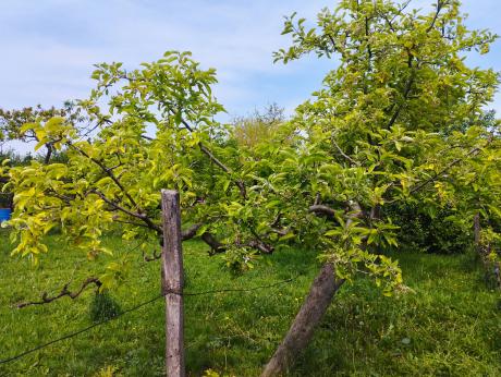

#1740 Gatti
2022-08-09 18:14:14
Szerintetek ez az almafa még menthető? Szerintem tűzelhalás lehet a baja. Ha levágom a beteg részeket akkor megmarad vagy ez már így kuka?

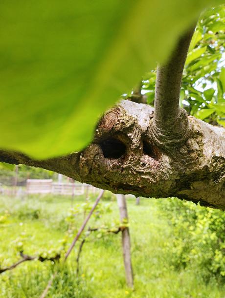

Válasz Gatti #1727. hozzászólásáraÜdv. Egyik nagybátyám egy öreg körte fa odvát trágya-vályog keverékkel tömte meg
Megmenekült a fa pedig az odú 10 liter mixet elnyelt szerintem akkora volt

#1727 Gatti
2022-05-08 11:23:41
Van egy idősebb téli almám, valamint mellette a starkingon is fedeztem fel kisebb lyukakat. Azonban a középső fán, nem tudom milyen fajta lehet, hatalmas lyukakat fedeztem fel. Szerintem ezeket fakopács verhette ki valamiért ami a fát belülről ette, jól gondolom? Valamint szerintetek ennek a fának már harangoztak vagy még valahogy menthető? Almás még vannak rajta de ilyen törzskárosodásnál már szerintem elfog pusztulni.
