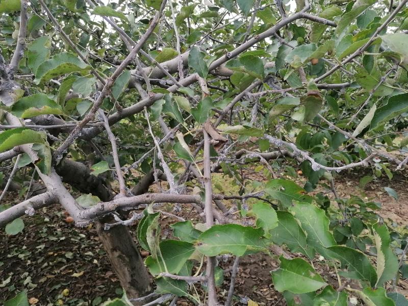

2021-02-20 15:08:00
Válasz gcastle #1555. hozzászólásáraMilyen baktérium csinál ilyet? Több helyen vannak ilyen feketedések az almafán az lehet korompenész vagy vértetű szivogatás is? Mert a vértetű felszaporodott!

#1555 gcastle
2021-01-20 18:27:09
Válasz Mtz 550E #1551. hozzászólásáraBaktérium miatt elhal! "Ecetes olló!"

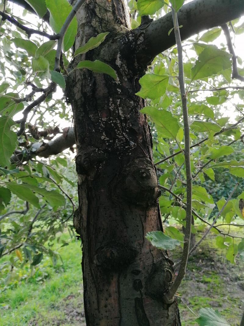

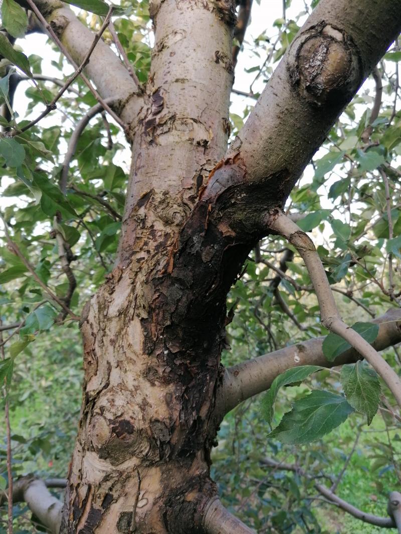

#1551 Mtz 550E
2020-10-28 18:34:14
Miért ilyen csúnya gombás meg puha a haj alatta? Fekete színű! Vértetűt vagy levéltetűre miatt?
#1550 Bigyófelügyelő
2020-10-19 19:45:22
Válasz Mtz 550E #1549. hozzászólásáraElvileg leviszi! De ugye.... Másrészt a tetvek nagy része a gyökérnyakon telel át, ilyenkor a jó részük már le vándorol, ami még fennt van azt tudod gyéríteni, ami lement azzal már nem tudsz mit kezdeni..Tavasszal pisztolyos vegyszerezést javasolt a kritikus részekre a növényvédősöm, oda menjen bőven amikor elő bújnak...

Pyrinex ha még lehet kapni az levinné a vértetűt? Ha ilyen csúnyán látszik a fán! Évközben a pirimor+káliszappan semmit nem csinált! Olyat mondjatok ami tényleg hatásos és még most szedés után rögtön lehet fújni!

Válasz Mtz 550E #1541. hozzászólásáraNekem is így néz ki, sőt néhol sokkal brutálisabb...olajat tanácsoltak rá... Mihelyst le van szedve tolom rá...
