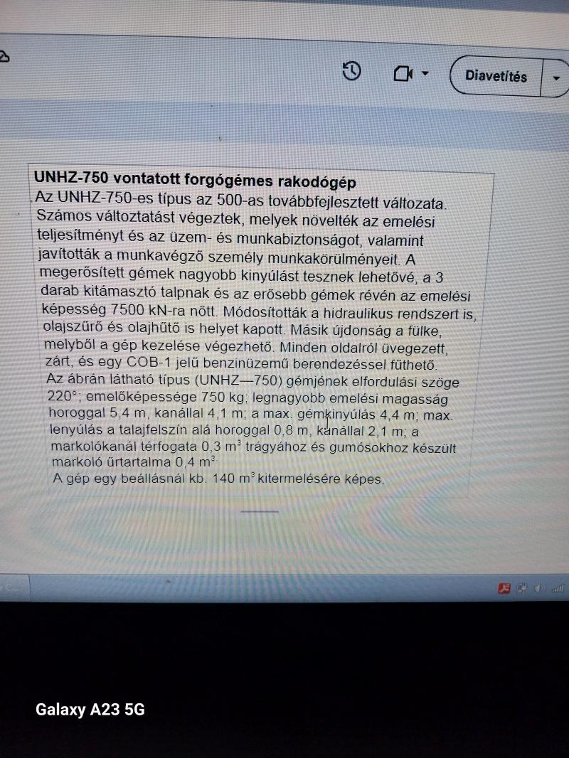

Válasz feketecsabi731 #200. hozzászólásáraAz utolsó képen, ahol az Unhz 750-et ismertetik, ott miért 3 darab kitámasztó talpat írnak?
És hogy lehet hogy horoggal csak 80 centire tud a talajfelszín alá nyúlni, kanállal viszont 2,1 méterre
