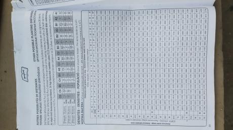

Válasz atisgyulai #1028. hozzászólásáraMagamhoz képest erős vasárnapot futottam, 22.4 ha napra a mai teljesítmény,volt kiszolgaló segitségem a műtrágyához.
Tegnapi 3 parcellát 20.5 cm C3 hajtómű állitással 66-67kivetett magszám monitor szerint ,0.25 s érzékenységnél is alig volt sípolás.
Ma már visszább vettem 22 cm A4-re
62 e kivetett magnorma ....tök jó volt csak ritkán csippant.Vetőport ís tettem hozzá,csak szombaton nem volt axi,igy ahol vettem a 12 kg adtak br 19500☹
És akkor a történet: 1000/min
kardánfordulatot korlátoztam le 680-690-re
1520-as motor fordulattal(kicsit alacsonynak találtam,de megnyugtattak), 8 km/h sebességgel.....
750 kardánfordulatnál már a megspanolt szíjnak volt csúszó hangja,meg szaga ,én 4 éve ezzel vettem a gépet,lehet lassan cseréérett lesz.

Eddig kukoricáztunk,az egész jól ment ,460-as kardánfordulattal ,C3 beállitással 70e szem beállitással 68-69e tényleges kivetett magszámmal...a 0.25 S -re állitott vetés érzékelőt szinte nem is hallottam becsippani.
Szombaton kezdenénk a naprát,de a tavalyi vetés után nem nagyon várom.
Tavaly stresszes volt,sokat becsipogott,62 e beállitás 57-re jött össze ,minden táblán,bármit állitottam a maglesodrón ,540E hijján pörgetni kellett a traktort ,magas fordulaton,hogy magasabb vakuum legyen....ma olyat hallottam,hogy 600-as fordulaton vetik a naprát,közben itt a masik forumon azt írják másik vetőgépen,hogy elég a 2/3vákuum ...kicsit tanácstalan vagyok,örvös galamb is pokoli sok van felénk az idén...

Válasz BPi #1022. hozzászólásáraÉn mind a 6-ot felfogom, megmérem hány gramm, és átlagolom. Ezt az átlagot írom be. Tehát egy sor mennyiségét.
Eleinte csak egyet mértem. Találomra.
Azután egyszer meg mértem mindet, és rájöttem hogy azért pontatlan a kiadagolás, mert nekem a 6-ból 1 kevesebbet, 1 pedig többet szór az átlagnál. Ha pont azokat vettem alapul, akkor nem a kívánt mennyiséget szórta.
Válasz atisgyulai #1021. hozzászólásáraRendben köszönöm.
50 tekerès.es mind a a 6 tagot adjam össze?
