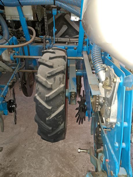

#1043 atisgyulai
2023-05-12 23:43:39
Válasz GAZDA JÓZSEF #1041. hozzászólásáraÜdv!
A meghajtó keréknél ellenőriztétek a lánc fesszességét?
Ez a hiba jellemző a laza láncra!
Menet köbzben "megszalad", ledob 2 vagy akár 3 szemet, miközben a lánc meglazul. Ekkor meg belassul a vetőtárcsa, míg újra meg nem feszül a lánc, és itt lesz a nagyobb tőtáv.

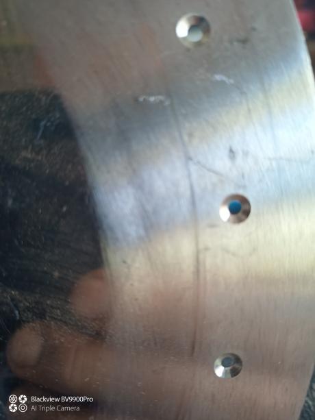

#1041 GAZDA JÓZSEF
2023-05-12 21:46:42
Válasz A.I. #1040. hozzászólásáraNem. Az előbb értetted jól.
Hiba: ledob 2-3 szemet 50 cm üres aztán újabb 2-3 szemet dob le.
De a tárcsán felszívott magok pontossága nem ezt mutatja, mert a tárcsán minden lyukon 1 szem van. Én arra gondolok hogy valahol fenn akadhatnak a szemek, összegyűjt 2-3 szemet és utána elejti.
#1040 A.I.
2023-05-12 20:48:19
Válasz GAZDA JÓZSEF #1039. hozzászólásáraVárjunk valamit lehet félre értettem, akkor nem 2 szemet tesz egyszerre, hanem 2 normál után ront valamennyit, aztán újra 2-3 "szabályos" vetés és hiba?
Minden kocsin "egyformán" így megy?
Kémlelőn mit látni, felveszi a tárcsán minden furatra?
#1039 GAZDA JÓZSEF
2023-05-12 20:21:03
Válasz A.I. #1038. hozzászólásárahát a vető ház ugyan az mint az összes új monosem vetőgépeken és a vákum be van állitva +1-re
és még akkor is hibázik de valamikor olyan szinten hogy ledob 2 szemet és utána 50-60 cm-re ujjabb 2-3 szemet.

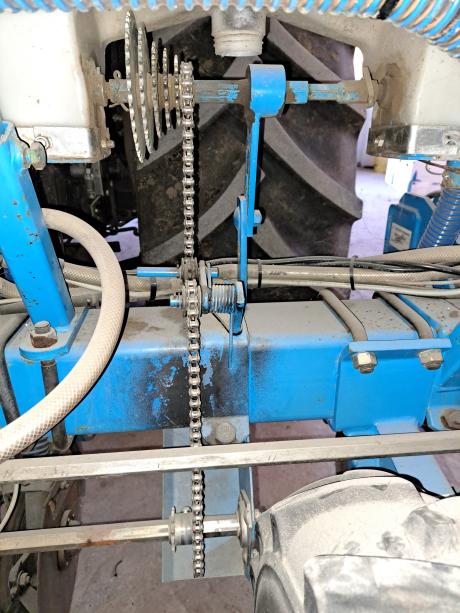

#1031 tucskin83
2023-04-30 19:16:37
Tudnátok segíteni NG plus nagy műtrágya tartályos gépem van! Elszakadt a műtrágya hajtólánc! A befűzéshez egy két képet tudnátok küldeni segítségként!?
Előre is köszi!
Ilyen a feszítő fül!

#1026 atisgyulai
2023-04-21 00:51:56
Válasz pamko #1025. hozzászólásáraSzia!
Még ma kezdtem!
Hasonló problémával küzdöttem én is tavaly. Vető magtól függően, vagy nagyon jó volt, vagy nagyon sz@r. (Idegbaj kerülgetett smile cursing)
Nekem már eléggé kopottak voltak a műanyag betétek, meg hullámosak az utángyártott tárcsák. Én erre gyanakodtam, ezért a szezon után ezeket mind újra cseréltem. Jobb lett, de a neomát mégsem akarta rendesen szedni. És nem a leválasztó ütötte le. Megnéztem, már eleve üresen jöttek fel a furatok. Elegem lett belőle, eltettem télire aludni.
Idén mikor elővettük, próbálgattuk megint. Használt, de jó tárcsákkal is.
Leforgatásnál vetőporral ment szépen, majd ma élesben megint sokat hibázott.
Amit észrevettem, hogy az új műanyag betéthez nem passzolt az új tárcsa. A belső kör hozzáért, a külsőnél meg volt kb. 1mm hézag körbe. Süvített el a levegő.
A délelőtt arra ment rá, hogy "becsiszoltuk". Vetőtárcsa hátoldalára csiszolópapírt fogattam, a 6 kis csavarral. Így vissza a helyére, és fúrógéppel lassan hajtattam a tárcsatengelyt, fater meg fokozatosan szorította a dekninél a szárnyasanyákat. Így elég jó lett.
0,25-nél, 6km/h val, kb. 1500-1600 fordulaton még be-be csippant, 0,5-nél már nem. De mikor megnéztem, nem volt hiány, inkább néha duplázott.
Du. elhúztam vele még 6Ha-t.
Elsőre a vetőport ajánlanám kipróbálni, ha eddig nem használtál.

#1011 kutifarm1
2023-03-22 21:48:41
Válasz >>>>Cs.Gazda>>>> #1010. hozzászólásáraSzia. Én a csillagkerék hegyeiből vágtam le egy minimálisat. És így már elmegy mellette. Munkában nincs semmi különbség így.
Turán szőlő
Turán szőlő
