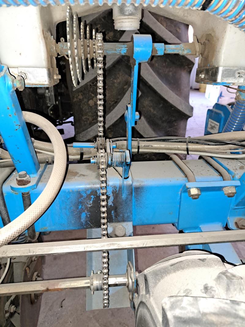

Tudnátok segíteni NG plus nagy műtrágya tartályos gépem van! Elszakadt a műtrágya hajtólánc! A befűzéshez egy két képet tudnátok küldeni segítségként!?
Előre is köszi!
Ilyen a feszítő fül!

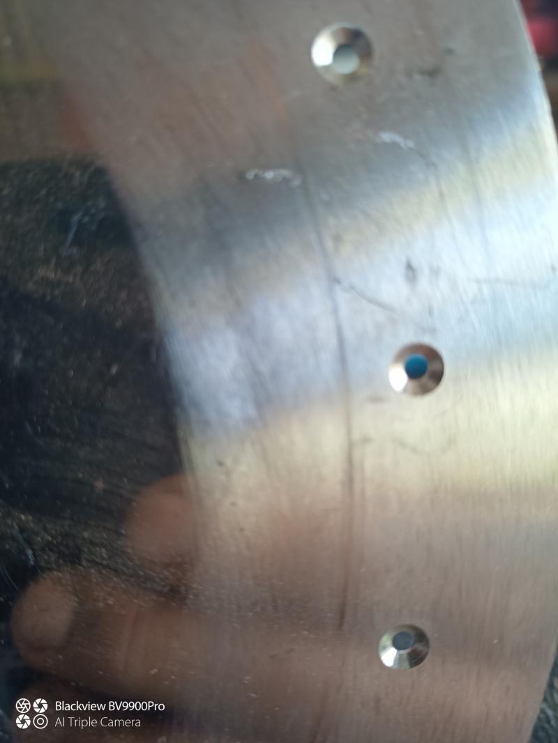

Hasonló problémával küzdöttem én is tavaly. Vető magtól függően, vagy nagyon jó volt, vagy nagyon sz@r. (Idegbaj kerülgetett )
Nekem már eléggé kopottak voltak a műanyag betétek, meg hullámosak az utángyártott tárcsák. Én erre gyanakodtam, ezért a szezon után ezeket mind újra cseréltem. Jobb lett, de a neomát mégsem akarta rendesen szedni. És nem a leválasztó ütötte le. Megnéztem, már eleve üresen jöttek fel a furatok. Elegem lett belőle, eltettem télire aludni.
Idén mikor elővettük, próbálgattuk megint. Használt, de jó tárcsákkal is.
Leforgatásnál vetőporral ment szépen, majd ma élesben megint sokat hibázott.
Amit észrevettem, hogy az új műanyag betéthez nem passzolt az új tárcsa. A belső kör hozzáért, a külsőnél meg volt kb. 1mm hézag körbe. Süvített el a levegő.
A délelőtt arra ment rá, hogy "becsiszoltuk". Vetőtárcsa hátoldalára csiszolópapírt fogattam, a 6 kis csavarral. Így vissza a helyére, és fúrógéppel lassan hajtattam a tárcsatengelyt, fater meg fokozatosan szorította a dekninél a szárnyasanyákat. Így elég jó lett.
Előre is köszi!

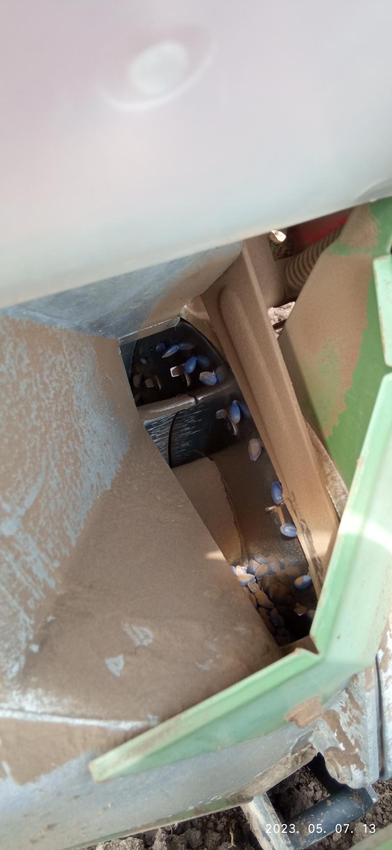

0,25-nél, 6km/h val, kb. 1500-1600 fordulaton még be-be csippant, 0,5-nél már nem. De mikor megnéztem, nem volt hiány, inkább néha duplázott.
Du. elhúztam vele még 6Ha-t.
Elsőre a vetőport ajánlanám kipróbálni, ha eddig nem használtál.
