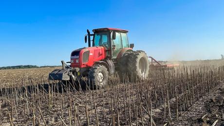

Válasz mtz1221 #3885. hozzászólásáraKi van használva rendesen
Szép!
Válasz MTZ1221.3 #3884. hozzászólására170 centi körül visz.
Válasz mtz1221 #3883. hozzászólásáraViszi rendesen 3/3-ba. Így van haladás. Mennyi a fogásszélesség?
