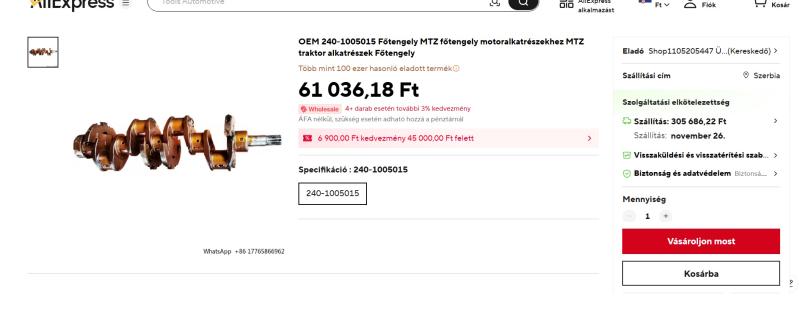

Lengyelországban voltam családommal kirándúlni és ott láttam egy 4650 es-en, amivel egy függesztetre átalakított lajta vetőgépet hurcolásztak.
Válasz mtz1221 #95030. hozzászólásáraNem láttam, nem volt vele dolgom. De állítólag hasznavehetetlen, kb egy évet szokott kibírni, már ha egyáltalán elindul vele a motor.
Egy orosz mtz topikban a d-240 -es motorra írták, hogy a kínai hengerfej elreped, elkopik, nem zár a szelep, stb. Lehordták mindenféle szarnak, és mind azt írták, hogy használt eredetit újítottak fel.
(Nyilván egy topikban elsősorban a problémák jelennek meg, de akkor is, valami nem stimmel vele.)
A kínai cuccok vagy nagyon jók, vagy nagyon rosszak.
Én nem kísérleteznék vele.
A múltkor itt az mtz főtengely kapcsán megállapítottuk, hogy a nagydarabos alkatrészek, Alli és más beszerzésénél elképesztő a fuvar összege. Tehát nem éri meg.

Sziasztok.
Mtz80 erősìtett könyöktengelyhez mik a csapágyméretek? Szimeringek? Füles és felső perselyem szerintem van raktaron vagy 15 éve... A talpcsapágy mérete? Tudná valaki? Csak a simáét találtam netes katalógusban. Kormányösszekötő felújítóból melyiket érdemes megvenni? Habis boltban gondolkodnék. Köszi.
