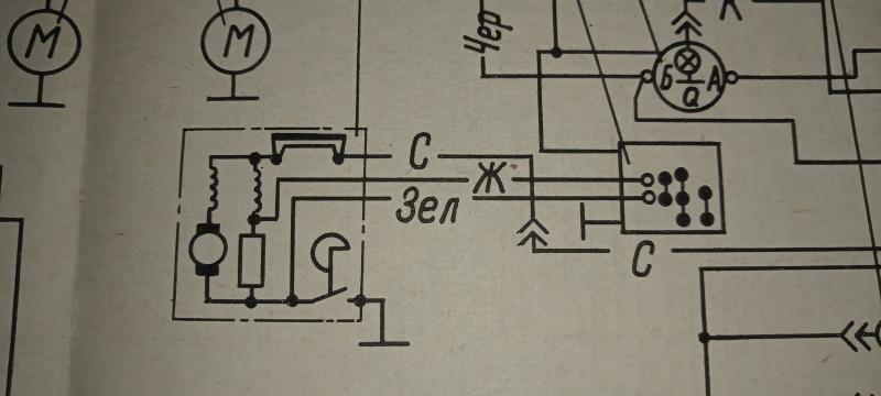

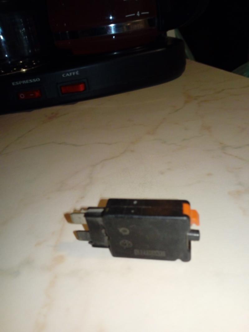

Válasz medikus #87669. hozzászólásáraMondjuk 30- ampermérő
87- biztosíték
85-test
86- kapcsoló
Jó ez így?
