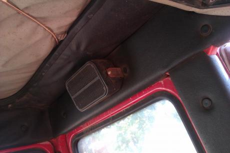

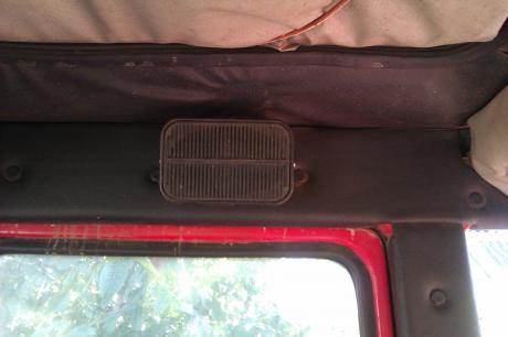

megvan a hangszórók helye de a zistennek se találok olyan képet amin rá tudnék bökni.
ha beülsz a trakiba, előtted fenn van a rádió helye, meg kapcsoló a fülke ventihez stbb..
na ezt az egész cuccot 2 csavar kiszedése után le lehet nyitni.
egyik csavarot egészen jobboldalon találod, másikat meg baloldalt.
ez a kárpitos rész egyben lenyílik, és megfogod látni a 13 centi hangszórók gyári helyét.
szerintem a tieden is ilyen a megoldás, bár nekem belarus 820 am van.
ettől jobban nem lehet autentikusnak tartani a fülkét :D
kicsit is normálisabb hangszórókkal bőven elég is a 13 centisből egy pár,
nemkell semmit éárfúrni csavarozni meg semmi ilyesmi, útban se lesz sosenem.

#32911 Laci0723
2014-08-22 09:59:39
Válasz #32947. hozzászólásra
Én így oldottam meg. A tartókat én csináltam és két önmetsző csavarral felfúrtam és kész. Persze ez hangszórótól függ milyen tartó kell neki.
Remélem segít.

#32909 a2457
2014-08-21 20:47:12
képpel bajban leszek,
de a lényeg az hogy ha olyan panoráma fülkés mint az én 820 as belarusom, akkor van neki helye,
az a rész ahol le tudod nyitni hogy a fűtőradiátorra ráláss (2 darab csavar fogja az enyémen) ott megtalálod a helyét, 13 centiméteres megy bele.
olyan hangszórót keress aminek az SPL értéke minnél magasabb.
annál hangosabb leszen.
(ez mutatja meg hogy 1 méterről, 1 watt terheléssel hány decibel hangerőt kaptál)
#32908 Tanonc
2014-08-21 19:23:57
Sziasztok! Nagyfülkés mtz-be hova szereljem a hangszórót úgy ,hogy a gép a lehető legeredetibb állapotban maradjon (lehetőleg fülkén belülre) ? Ha nem nagy kérés képet is legyetek szívesek tenni. Köszönöm a hasznos válaszokat.smile flowers
