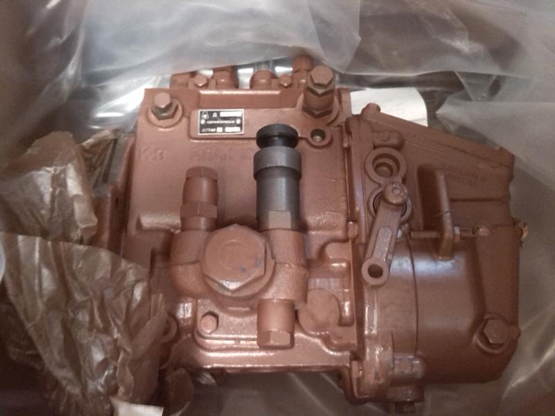

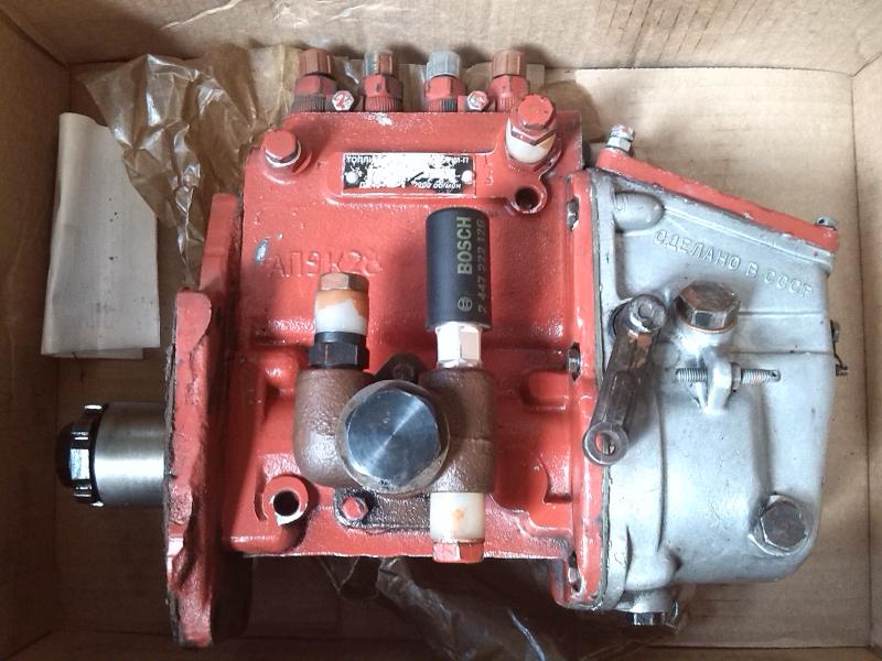

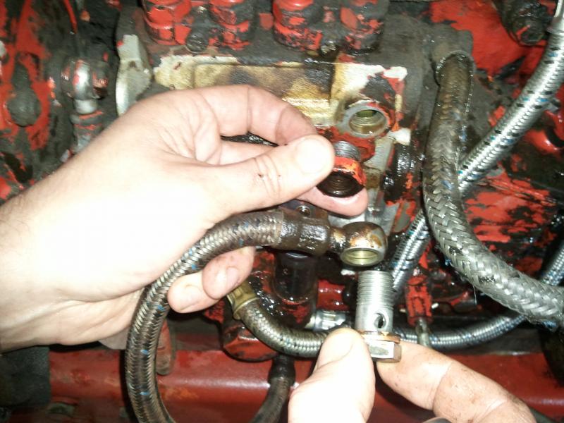

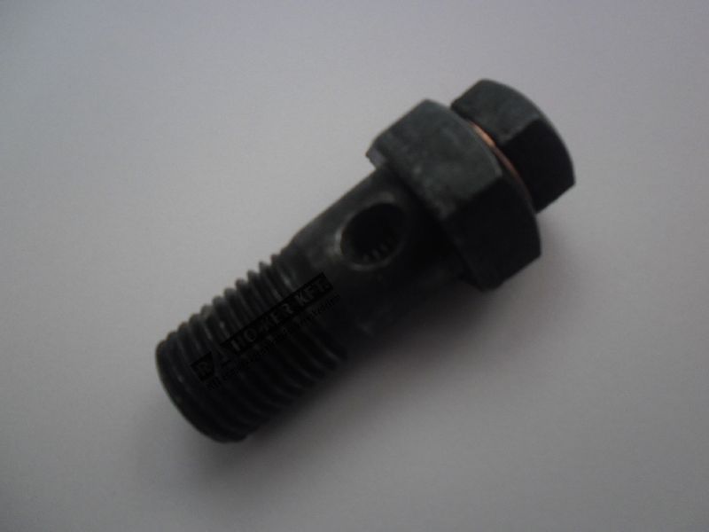

Nyomástartó szelep jó helyre van téve,
És jó-e vajon.
Cseréld ki 500 forint.
Ide való
A képet a netről szedtem, de itt sem azt rakja befelé a páciens, az csak egy sima üreges csavar.
Ez kell oda.
És jó-e vajon.
Ide való
Ez kell oda.
