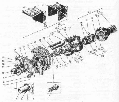

#31254 Jakabjóska
2014-03-19 21:20:38
Válasz #31286. hozzászólásra
Ez a rajz pont egy összeszerelési rajz. A TLT hajtás alkatrészeinek elhelyezkedését mutatja. Konkrétan mi érdekel belőle?

#31252 Anonimus82
2014-03-19 21:08:21
Jó estét valaki ha tudna ehez a rajzhoz magyarázatot mi micsoda vagy ha van valakinek valami összeszerelési rajz a tlt hez azt meg köszöném

#31241 Anonimus82
2014-03-19 19:44:14
Jó estét valaki ha tudna ehez a rajzhoz magyarázatot mi micsoda vagy ha van valakinek valami összeszerelési rajz a tlt hez azt meg köszönémsmile confused

#31237 Anonimus82
2014-03-19 15:21:09
Helló segitségetekre volna szükségem ki cseréltem tlt tengelyt a trakiban meg az összes csapágyat a TLT egy 1994 82 mtz van szó most az van a régi tengely végén két drb nagy szimering volt de nem olyan tenygelyt kaptam mint a milyen volt hanem amit 6 csavar fogja és nem zégergyürü ugyan úgy vissza ragtam 2 db szimeringet de most meg nagyon melegszik mi oka lehet

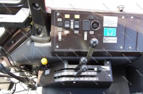

#31235 emcett
2014-03-19 15:03:46
Válasz #31268. hozzászólásra
Front TLT nincs rajta, akkor valószínűleg csak a kapcsoló ki van hozzá építve. Azért majd ha lesz egy kis időd, elmagyarázhatnád, hogy mi is az a kar, mert szántani még soká fogunk vele, és furdal a kíváncsiság...smile flowers
Arra gondolsz, hogy szlipnél ráemel a hidraulika? És annak a mértékét lehet vele szabályozni?smile confused
#31234 mtz1221
2014-03-19 14:59:20
Válasz #31267. hozzászólásra
Roszul irtam az az erőszabájzó,ha mentek szántani előtte irj elmagyarázom(egy sebeségel joban fog meni a gép ha használjátok)a benyomós kapcsoló meg a front tlt-jé ha olyant vettetek
#31233 emcett
2014-03-19 14:54:12
Válasz #31265. hozzászólásra
A kardánkapcsoló az a kis sárga fejjel ellátott kar előrébb. Nekünk a bal oldali kart (akkor a helyzetszabályzó) meg sem lehet mozdítani. Az konkrétan mit szabályozna?
#31231 mtz1221
2014-03-19 14:50:36
Válasz #31264. hozzászólásra
A harmadik pont,a belső a hejzet szabájzó,a külső az erőszabájzó ha mindkettő elóre nyomva akkor van uszóban.a difi gombok melett meg nem e a kardán kapcsoló van.

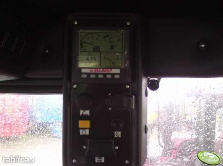

#31230 emcett
2014-03-19 14:41:53
Ja, már látom is hogy linkelted, köszi! Még tölti le a gép, nem néztem bele, de félek, hogy nem lesz benne ismertetve a B oszlopon lévő "információs konzol" gombjainak a funkciói. Netes képet rakok fel, mert még nincs saját képem. Illetve a 3 pont emelő hidraulika kar mellett van egy ugyanolyan kar, annak mi a funkciója? És a diffi és első hajtás melletti gombnak? smile oops

#31225 Anonimus82
2014-03-19 14:17:47
Helló segitségetekre volna szükségem ki cseréltem tlt tengelyt a trakiban meg az összes csapágyat a TLT egy 1994 82 mtz van szó most az van a régi tengely végén két drb nagy szimering volt de nem olyan tenygelyt kaptam mint a milyen volt hanem amit 6 csavar fogja és nem zégergyürü ugyan úgy vissza ragtam 2 db szimeringet de most meg nagyon melegszik mi oka lehetsmile confusedsmile confused
#31224 emcett
2014-03-19 14:11:54
Tudna valaki segíteni nekem, 1221.4- hez kellene magyar (vagy legalább angol) nyelvű használati utasítás, mert van benne egy két gomb és kar, aminek nem nagyon tudjuk a funkcióját...a cirill betűkkel meg hadilábon állok. Vagy esetleg valami link, ahonnan letölthetném...? smile helpsmiliesmile surrender
Előre is köszönöm a segítséget!smile blushing
