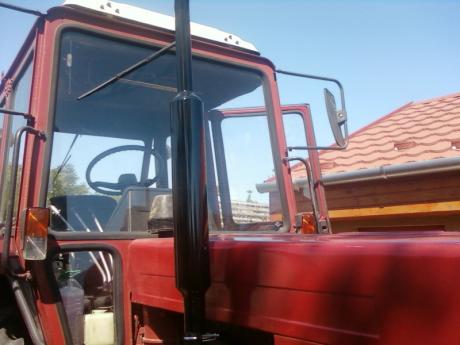

2013-05-28 05:37:00
Válasz #25879. hozzászólásra
Kelet-Agrónál vettem .

2013-05-28 05:27:39
Válasz #25878. hozzászólásra
Hol lehet ezt a kipufogot kapni? Mienk is haldoklik, de nincs kedvem 2 évente cserélni, ami fent van az is birta 10 x évig.

2013-05-27 22:03:48
Válasz #25875. hozzászólásra
Nem gyári osztrák zománcozott nem olcsó 18 ezer ,de van itt a környéken már négy éve rajta a gépen és semmi, nem ég szét ,mint a másiksmile thumbupcool

#25858 gjoni
2013-05-27 21:12:23
Válasz #25873. hozzászólásra
Köszi akkor így maradt ,a csavarodást már kivettem belőle . A nyomócsöveket így vettem a Habinál . A kipufogó miatt ,meg sokkal másabb a hangja ,mint a másikkal.smile thumbupcool
#25857 Szeni
2013-05-27 21:07:26
Amennyire a videóról meg lehet állapítani, valószínűleg a kipufogó miatt lehet kicsit másabb hangja, de az adagoló felől nagyon is jó hangja van! Bár az enyémnek lenne ilyen.Egészen kis fordulaton is nagyon egyenletesen megysmile thumbupcoolsmile thumbupcoolsmile thumbupcoolsmile thumbupcool.Csak nem le van krómozva a nyomócső??????????????Ha már ilyen jól megy,igazán megérdemelné, h kivedd azt a gusztustalan csavarodást a tápszivattyú és a szűrő közötti gázolajcsőből ! smile hammersmile hammersmile hammersmile hammersmile hammersmile hammersmile hammersmile hammersmile hammer
