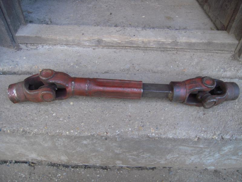

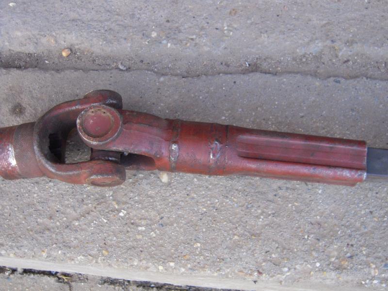

#25316 RoBeE
2013-04-21 22:45:20
Válasz #25320. hozzászólásra
Nagy töréskor kopognak a kardánok, bállázónál trágyaszórónál éles kanyarodáskor.
az spc-nél meg ritka nagy törés van. jó fajta kardánt megbecsüli

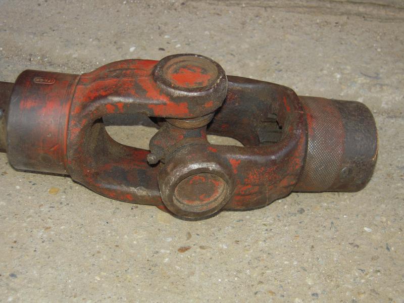

#25314 gjoni
2013-04-21 22:28:43
Válasz #25308. hozzászólásra
Nekem szabadon futós van rajta elég rövid ,de nyugodtan megemelheted vele nem kopog !

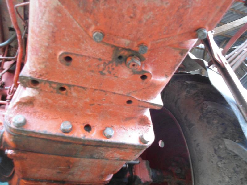

#25310 mtz1221
2013-04-21 20:40:04
Válasz #25299. hozzászólásra
hát itvan neked is a képen az átkapcsoló(ha jól látom )csak le van hegesztve,a dekninek semi köze hozá a házba van belefurva az átkapcsoló csonksmile whistling
#25309 DREDD
2013-04-21 20:29:58
Válasz #25305. hozzászólásra
Ne bízz benne hogy a kapcsoló villás deknivel lesz 1000-es hajtásod,mert ha leveszed a deknit érhet meglepetés,ezeknek az átváltója nem jó konstrukció általában el hajult a kapcsoló villa és dobálta ki az 540-et,ezért különböző módszerekkel kiiktatták az 1000-est belőlük.

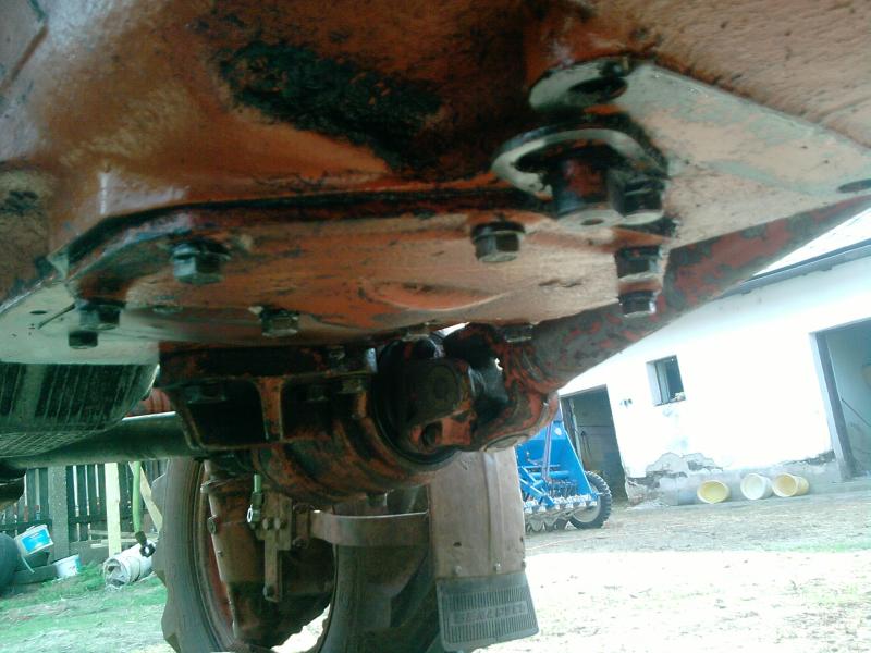

#25308 Szeni
2013-04-21 20:20:44
Ennek a kardánnak semmi baja.Túl magasra emeled a vetőgépet,nagyon megtörik a kardán.Tedd lejjebb a központi kar elejét, akkor hamarabb felrántja a vetőgép hátulját,és nem kell olyan magasra emelni a gépet.

#25306 RoBeE
2013-04-21 19:54:21
Igen, mi is ezzel a gondal küzködünk. A zuhogás forrása pedig a kardáncsukló, mivel nagyon meg emeled a fordulóba. Az SPC-ken sajnos a kardáncsonk nagyon magassan van, ezért az áttételt lejjeb szokták variálni sokan. Ha pedig nem akarod megbontani az spc-t akkor szerezz be egy duplacsuklós kardánt, aminek pont a nagyszögü elfordulás a funkciója.
A gépeidben ez nem fog kárt okozni, csak a kardánkeresztek kopnak hamar...

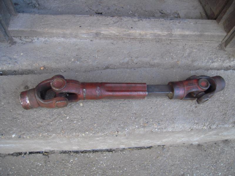

#25302 Antesz
2013-04-21 18:42:46
hali,
problémám a következő.
spc-nél mikor vetek mindig ki kell kapcsolnom a föld végén a TLT mert ha felemelem bekapcsolt állapotban akkor verődik a gardán.
azt mondják kicsi a törés szöge.
a képen a spc-énk kardánja van ami szerintem nem gyári csak tákolt.szerintetek?
írjon már vki nekem gyári kardán hoszt s ha tudna képet felrakni ide akkor megköszönném.

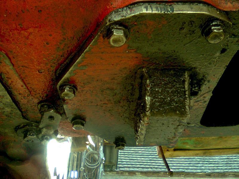

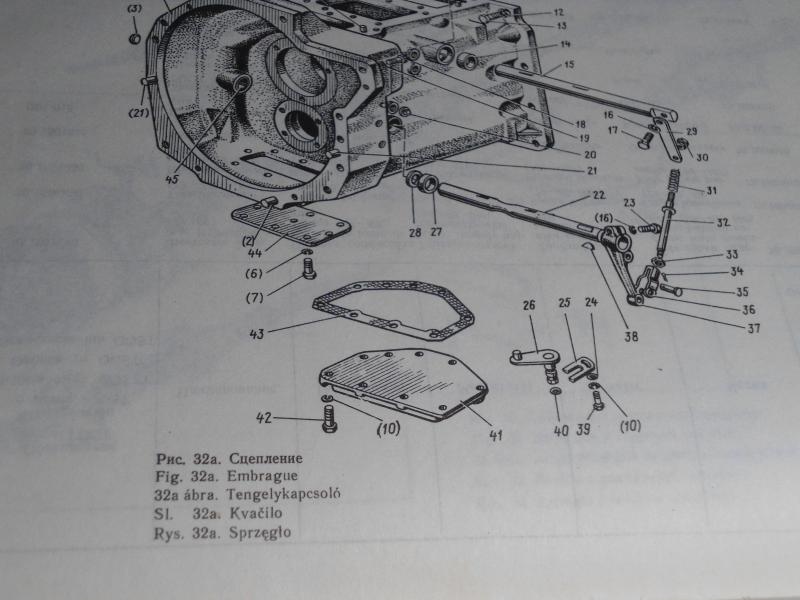

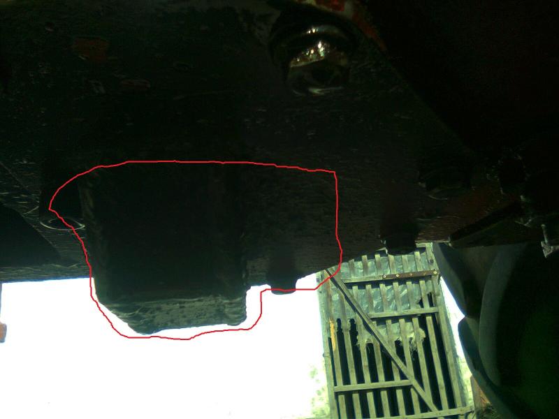

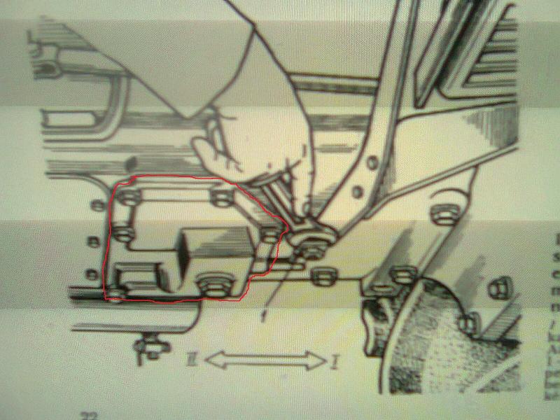

#25299 dárk
2013-04-21 17:40:07
Válasz #25304. hozzászólásra
Akkor abba már be van építve a belsejébe.
Nekem ez a kis pöcök kapcsolná mint a rajzon.
Mivel nincs meg a kapcsoló ház ezért nem kapcsol a kis kar,ezért kéne egy olyan ház.

#25295 dárk
2013-04-21 17:10:59
Ja jobb oldali kép ez.

#25293 dárk
2013-04-21 17:08:44
Válasz #25293. hozzászólásra
Ez van az enyémen most jobban sikerült a kép.
Ott ahol van az a kis bütyök a lemezemen ott van bent a fogaskerék,szerintem a tiedbe nincs is fogaskerék mert akkor a gyári vaklemezzel nem férne el.

#25290 dárk
2013-04-21 17:01:57
Nekem úgy kéne lennie hogy az a kis kar ami a tiedén is van az abba a házba ami a rajzon van ott tologat egy kis tengelyt gondolom az a váltója.

#25285 dárk
2013-04-21 16:36:02
Válasz #25290. hozzászólásra
Nem az van sajnos.
Az a kapcsoló ház ami a rajzon be van keretezve.
Ez kéne hogy legyen 1000 kardán fordulatom.
És az most nagyon kéne,de sehol nem látni ilyet.

#25282 dárk
2013-04-21 16:26:27
Válasz #25287. hozzászólásra
És sajnos ez van helyette.
#25281 dárk
2013-04-21 16:21:45
Válasz #25282. hozzászólásra
Ez a kapcsoló ház kellene mert az enyémen csak egy hasonló forma lemezt csavaroztak fel ennek a helyére,de az is barkácsolva van.
