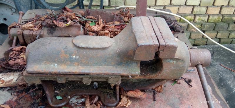

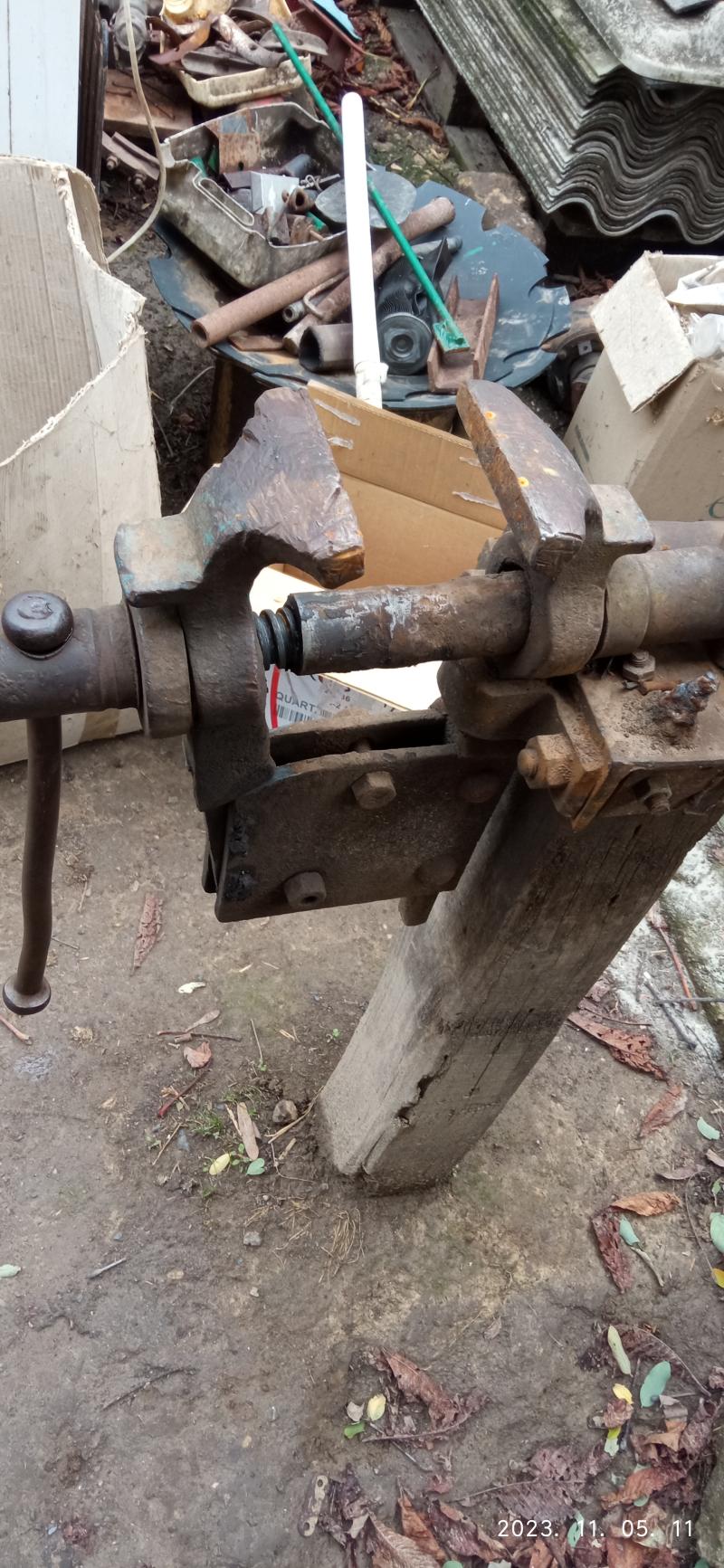

#84508 Gumóka
2023-11-05 18:51:53
Válasz mtz1221 #84504. hozzászólásáraIlyen kovácssatut adtam el vagy 10 éve 20-ért, mondván nem lesz rá szükségem, ma meg nagyon kéne...smile sweatdrop
#84506 mtz1221
2023-11-05 11:58:35
Válasz Balázs. #84505. hozzászólására150 euróért vettem pár éve.
#84505 Balázs.
2023-11-05 11:24:15
Válasz mtz1221 #84504. hozzászólásáraNekem is van egy olyan mint a felső képen van, . Mennyit érhet?
#84503 mtz1221
2023-11-05 10:59:50
Válasz envagyok2 #84499. hozzászólásáraSatu lehetetlen, én is alig találtam egy 70 centiset pár év alatt. 1 napot szány rá és csinálj egy rendeset, amit lehet verni is.

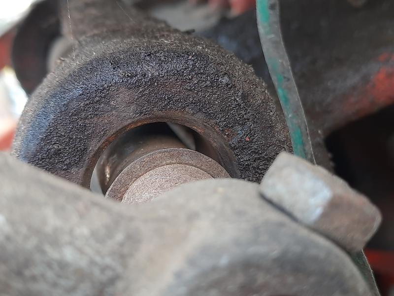

#84497 atyu80
2023-11-04 22:17:30
Válasz mtz1221 #84496. hozzászólásáraIgazából amikor felraktam már akkor nézegettem hogy elméletileg a forgásiránya jó lehet, remélem nem tényleg mert a tavasszal cseréltem benne hajtómű olajat és nem nyomta teli hidraulika olajjalsmile thumbdown Köszönöm a segítséget

#84491 Gepi
2023-11-04 12:18:17
Válasz atyu80 #84487. hozzászólásáraKinyomta a szimeringet a szivattyú. A hidraulika olaj összekeveredett a váltó olajjal.

#84487 atyu80
2023-11-04 09:10:57
Ha a hidraulika szivattyú hallom hogy megy, viszont a a hátsó padot sem emeli akkor kosz mehetett a kúpos szelepbe? Olaj van benne, hidraulika szivattyú csere volt azóta be se kapcsoltam egy hónapja kb, 50-es szivattyút raktam fel mert véletlenül rosszat rendeltem de már nem akartam visszavinni mert egyből nyakig olajosan nekiestem a doboznak, de hallom megy picit talán hangosabb is mint a régi azt nem tudom minek köszönhető smile oops
