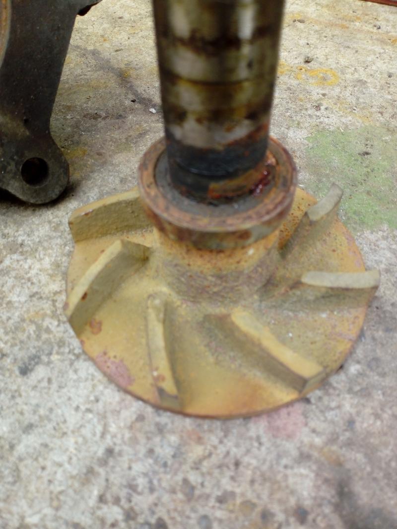

Válasz .Richard. #83509. hozzászólásáraÉs már nem is eredeti a vízpumpa.
Lehet hogy inkább felújjítom. Mindig lesz ennek baja.
#83509 .Richard.
2023-08-13 21:46:59
Válasz Maszek Zs #83507. hozzászólásáraAz utolsó sorodra annyit irnèk,hogy lesz gond akkor is mert ez fekete színű,nem piros. smile lolvalamit biztosan elkurtak ezeken,az 5ezer oráson lassan 35èvesen meg mindig a gyári vízpumpa van. De lehet azèrt bírja mert nem forog?smile lolhá csak forog valami hűti a vizet. Melegen mozdul egy kicsit. De a lapáton nem látni a billegèst. Hidegen semmit. Lehet újonnan is ilyen volt.

Ma felforrt a víz a gépben, nem kicsit... gyanús a hegerfej probléma. Hogy kell megnézni a hűtővízen, hogy bugyog-e? Így simán vagy le kell venni az ékszíjakat?

Válasz Maszek Zs #83499. hozzászólásáraVágd le a fenébe a gumicsövet, utánna meg úgy tedd a bilencset hogy a másik feléről kardános toldóval odaférj.

Válasz Maszek Zs #83499. hozzászólásáraJa az alsó vizcső csavarjai. Egyben nem fèr ki a szivattyúval a cső ugye? Racsnis csillagkulcs sem nyerő? Milyen jó az 50es. Azon csak hátul zavaró az a kurva kompresszor. smile lol

Válasz Maszek Zs #83493. hozzászólásáraElőször próbáld meg csillagkulcsal, ha meglazul, kézzel kitekered. Oda kell két jó ujjsmile laugh
A felső csavar gyerekjáték, az alsó cumisabb, de nem nagyobb munka, mint levenni a kompresszort.

Válasz Maszek Zs #83489. hozzászólásáraA régit levágtam a csába, az úgyis cserés.
Az újat feltenni művészet, de megoldható.
Csak szilikonost tegyél, zsírozd meg, elsőnek a vízpumpára csavarozott alucsőre húztam rá, majd a hűtőre, viszont majd forgatni is kell a szilikoncsövön. Tehát mikor az alucsőre felhúzod, a motor felé álljon a másik vége, csak úgy tudod feltenni, majd rá kell erőszakolni a hűtő csövére.
Ha jól emlékszem, a hűtő felöli hosszából vágtam 1 cm körül, mert a csonkon kitámaszt, így megtörik a hajlatnál.

Válasz Gumóka #83481. hozzászólásáraAmi a vízpunpát összekötő cső a hűtő aljával azt hogy vetted le mikor fent volt a kompresszor???

#83481 Gumóka
2023-08-10 21:55:41
Válasz Maszek Zs #83476. hozzászólásáraKijön.
Generátort vedd le, meg a terelőlemezt a hűtőről, azzal együtt jön ki.
Télen cseréltem lapátot, csak vízpumpával együtt jött ki.
