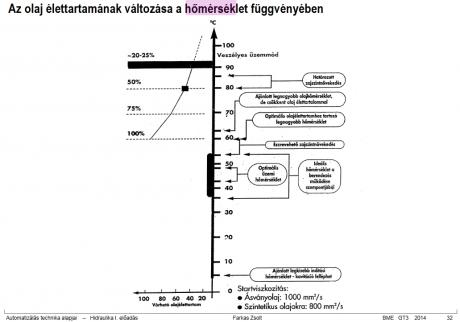

A hidraulikus rendszer jó működését két tulajdonság alapján el tudjuk dönteni.
-Egyik a hidraulika olaj hőmérséklete, ugyanis hibátlan rendszer 60 -70 C fok felett nem üzemelhet.
-A másik tulajdonság a rezgés és a velejáró zajszint emelkedése, ami szorosan összefügg egymással, de még a rendszerben működő hidraulika olaj hőmérséklettel is.
Ez a két állapotjellemző a hidraulika olaj üzemi viszkozitás csökkenésének a jelzése, amely valamilyen rendszerhibát jelent.
Tehát a hidraulika olajok alapvető feladatai a fentiek alapján:
- a hajtó és hajtott egység közötti erőátvitel;
- a keletkező hő elvezetése;
- az egymáson elmozduló alkatrészek közötti súrlódás csökkentése,
- rendszerkopások minimalizálása,
- korrózióvédelem,
– a rendszertisztaság megőrzése a mechanikai elszennyeződésekkel szemben.
A hidraulika olaj (munkafolyadék) várható élettartama a rendszer működési hőmérséklet függvénye, a fent említett hőmérséklet tartomány felett a hatásfok és az olaj élettartam felére-harmadára csökken. Általában egy optimálisan összehangolt rendszerben elérhető a 4-6000 üzemóra/töltet, akkor ha a keringetési szám kellően magas és kielégítő a rendszer szellőztetése is. A hidraulika tervezés egy rendkívül kényes műszaki terület, ugyanis a +5 C fokos rendszerhőmérséklet emelkedés, ennek hatására a hidraulika olaj tulajdonságainak megváltozása, 8%-os hatásfok csökkenést, azaz veszteséget jelent.
- korrózióvédelem,
