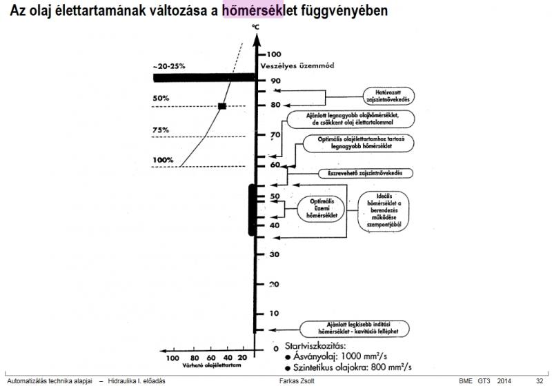

A hidraulikus rendszer jó működését két tulajdonság alapján el tudjuk dönteni.
-Egyik a hidraulika olaj hőmérséklete, ugyanis hibátlan rendszer 60 -70 C fok felett nem üzemelhet.
-A másik tulajdonság a rezgés és a velejáró zajszint emelkedése, ami szorosan összefügg egymással, de még a rendszerben működő hidraulika olaj hőmérséklettel is.
Ez a két állapotjellemző a hidraulika olaj üzemi viszkozitás csökkenésének a jelzése, amely valamilyen rendszerhibát jelent.
