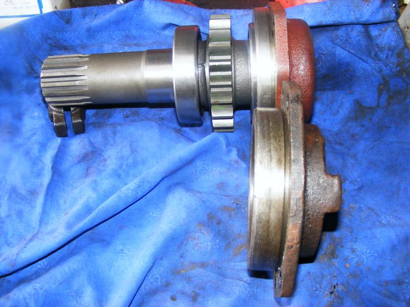

#57889 Maszek Zs
2018-04-03 21:41:20
Válasz prütyi #57884. hozzászólásáraHa esetleg lenne egy fénykép annak örülnék smile blushingsmile biggrin vagy még méretsmile surrender
#57888 Maszek Zs
2018-04-03 21:40:07
Válasz Gergő80 #57883. hozzászólásáraHa esetleg lenne egy fénykép annak örülnék smile blushingsmile biggrin

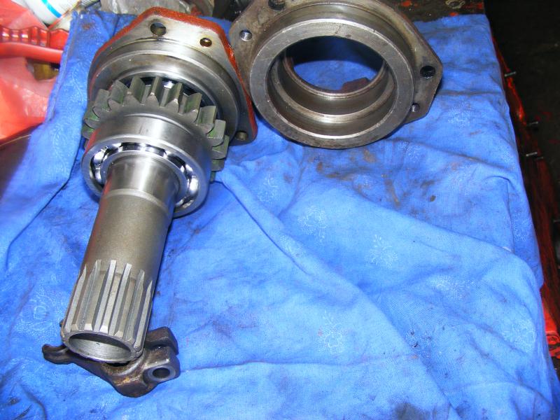

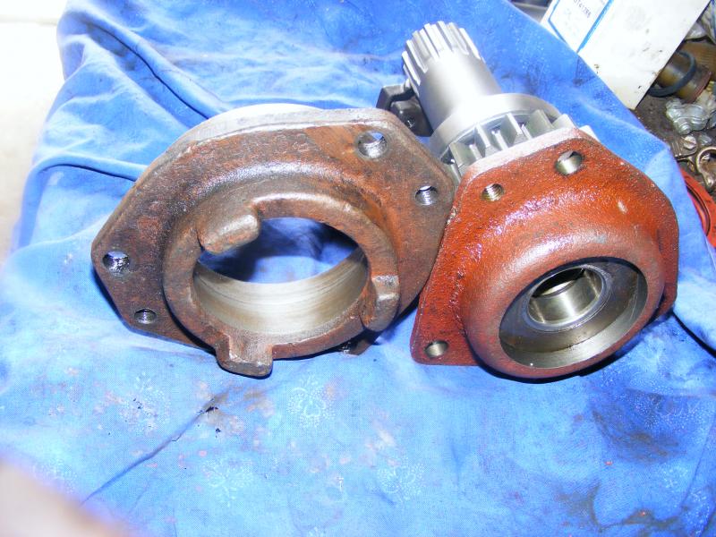

#57884 prütyi
2018-04-03 19:52:29
Válasz Maszek Zs #57880. hozzászólásáraE301 motortartója jó lenne neked. Ismerős weimarjába is azzal lett beletéve az mtz motor. Mindenféleképpen egy csapágyazott harangon keresztül kell a hajtást levenned a motorról vagy szimplán egy kardánnal viszed el a hajtást a motor lendkerekéről. Semmikép ne a motor csapágyazása vegye fel a szíjhajtás álltal keletkező húzó erőket.
#57883 Gergő80
2018-04-03 19:21:31
Válasz Maszek Zs #57880. hozzászólásáraismerős sok évig lendkerékre szerelt ékszíj tárcsával hajtotta a rönkhasító szalagfűrészt napi szinten 8 órát biztos ment 2000-es fordulaton
igazából a hátsó szerelő lemez lett másik vastagabb gyártva és nem volt leszedhető a szimering ház
egy u vas keretre lett ráépítve az egész és a keret kelt négy gumibakkal lefogatva
