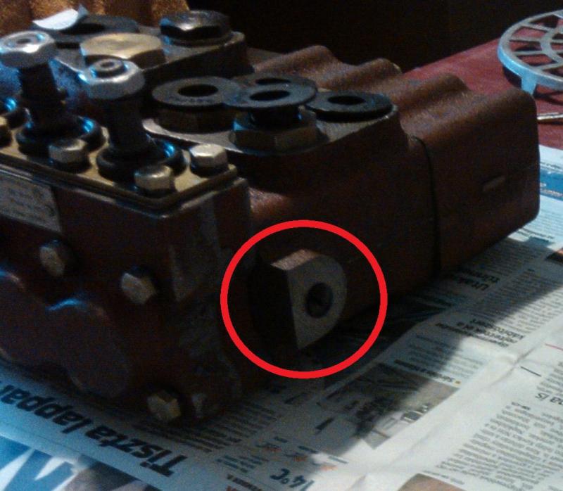

#50639 csoppika
2017-05-05 17:24:27
Válasz csoppika #50638. hozzászólásáraGuglizz:"mtz tömb résolaj"
A képeknél találsz választ...
#50638 csoppika
2017-05-05 17:21:04
Válasz bandigh #50637. hozzászólásáraAz 50?-eshez való tömbnél az alu kupakon van egy kis kivezetés, azon távozik a résolaj. Azt kell a tartályba visszavezetni...
#50637 bandigh
2017-05-05 17:17:10
Válasz mtz1221 #50629. hozzászólásáraEzt nem teljesen értem. Kicsit bővebben, légyszi

#50629 mtz1221
2017-05-05 09:09:30
Válasz bandigh #50623. hozzászólásáraNe bántsd a szelepet.Az elosztó oldaláról is vissza kell vezetni a résolajat a tartályba az a gondja.smile hammer

#50626 bandigh
2017-05-05 02:38:07
Válasz a2457 #50625. hozzászólásáraKöszi a képet! A kúpos szeleppel van valami teendő vagy csak feltüntetted? Olyan lehet h a tulnyomásszelep leragad vagy ilyesmi?
#50625 a2457
2017-05-05 02:30:00
Válasz bandigh #50624. hozzászólására
a kép sajnos nem a legjobb mert pont az a fele ahol van az nem látszik.
mérni és kéne, első körben azt kéne hogy egy 400 BAR os órát rá kéne dugni és megnézni hogyha tökig ráengeded akkor mit mutat.
kéép
a nyomásállító le van plombázva és haljak meg ha hirtelen hajnal 2 kor emlékszem melyik irányba kellesz tekerni hogy lefele vigyél a nyomáson. de ha van óra akkor nem gond, gyorsan rá lehet jönni. egy negyed fordulat is már fog különbséget mutatni.
