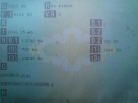

#183 emcett
2014-02-12 08:05:55
Ez a vizsgalap is a forgalmiban van, ezen is azok az adatok szerepelnek, úgyhogy szerintem hozzá nem értés lehetett a gond!smile hammer

#180 apuci
2014-02-11 20:52:21
Válasz #179. hozzászólásra
A 1025-nek nem volt megfelelő a vonó fej vagy aki vizsgáztatta nem ért hozzá
#179 emcett
2014-02-11 20:33:27
Itt vannak a forgalmik, amiket ígértem...
Az első a 82-esé, a második a 1025-ösé!
Akkor most papír szerint mennyit is lehet vontatni?smile oops
