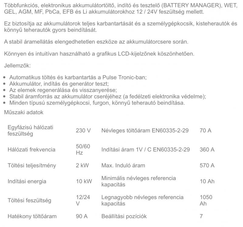

Válasz Büresz #3540. hozzászólásáraNe aggódj tedd rá egy lemerült akksira és fel fogja tölteni ,ne higyj lim lom muszereknek. meg ebből lüktető egyenaram jön ki lehet meg sem tudja mérni rendesen.
#3545 .Richard.
2020-12-31 14:29:52
Válasz Büresz #3541. hozzászólásárasmile surrendermivel méred? Nemám a műszer basz át! Az én multiméterem ha merül az elem képes 0.8voltal többet mutatni. Lehet a tied meg kevesebbet?
#3542 máris szomszéd
2020-12-31 14:20:51
Válasz Büresz #3541. hozzászólásáraMivel esz az unalom bementem mérni.
Új akksi 12.8V kis
fokozaton 14.5V nagyon 15.5V a töltés feszültség.
#3541 Büresz
2020-12-31 12:52:19
Válasz máris szomszéd #3539. hozzászólásáraMűködik csak nem mindegy hogy hogyan, van fesz mérőd? Rá tudnál mérni? Mert nekem 12v-on minimum állásban 10,7v maxon 12,23. Magyarul semmire való így. Hogy esetleg másnál ez hogy működik mert akkor küldhetem vissza.
#3540 Büresz
2020-12-31 12:49:25
Válasz máris szomszéd #3539. hozzászólásáraBakker akkor ez volt a gond, nem tudtam az a villás fekete mire való!smile sweatdrop
#3539 máris szomszéd
2020-12-31 12:46:02
Válasz Büresz #3538. hozzászólásáraBe kell dugni akkor működik.
Egyébként van.
#3538 Büresz
2020-12-31 12:21:53
Van valakinek ilyen töltője? Most vettem de szerintem valami nem franko. Lenne egy két kérdésem.
