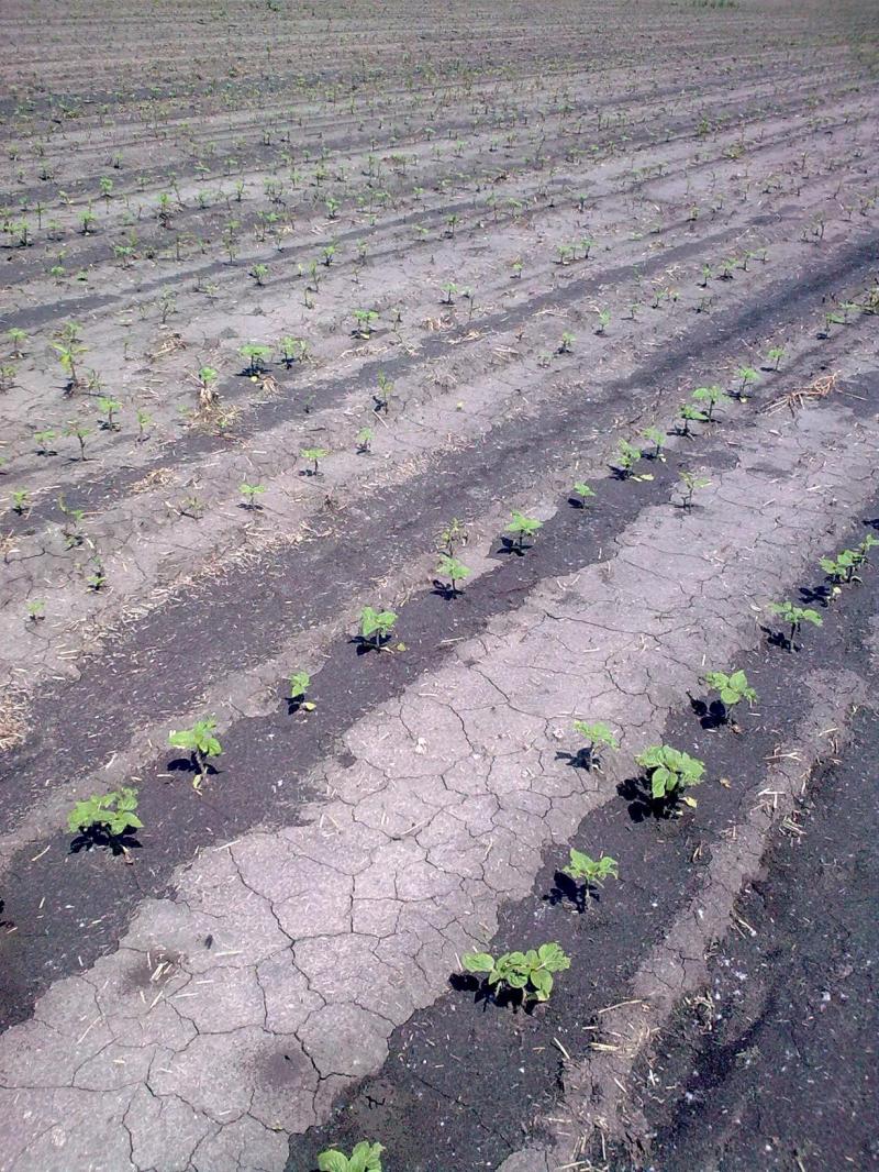

Én is így jártam akkor valószínűleg, csak eddig nem tudtam az okát. És szerencsére nem ennyire brutálisan. De a neomám a kötöttebb, xarabb talajokon tűrhetően néz ki. Aztán a kicsit lazábbakon kint van, sorít 1-2 levélpáros állapotban van de nem bír elindulni, csak vegetál, alsó levelek széle sárgul, a leglazább talajokon pedig vannak tőhiányok, olyan tüneteken mint a képen is látható, a kikelt növényke elszáradt. Ezekszerint a gardoprim+ dual a ludas. A gardoprim önmagába is tud ilyet csinálni vagy csak a duallal karöltve?smile confused
Április 5én lett vetve, azóta volt rá 65mm csapadék (kb apr.15 től). Kifogja heverni és elindul ami megmaradt vagy megy a levesbe?smile confused Vetés előtt bedolgozva kapott 2q folyékony nitrót. És sormellé is kapott 2q MAS-t.
Ha vasárnapi nem esik az eső akkor tervezzük megkultizni, mert a zsurló és itt ott a folyondárszulák hajt benne. A zsurló hogy honnan jöhetett? Eddig még csak képen láttam most meg minden napratáblában jön foltokban.smile scared

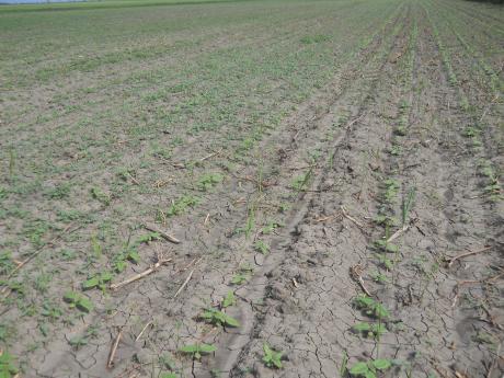

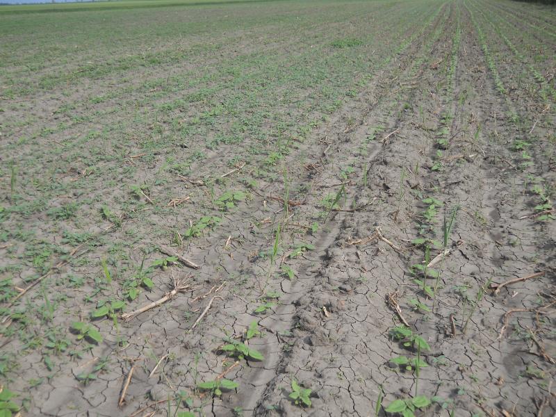

Talán mert nem szántott föld, ha jól látom a szármaradványokat. Ez felénk is megfigyelhető. Egynémely napraforgó tábla olyan mint egy focipálya, míg mellette a csak grúberozott föld szép tiszta, alapkezelés nélkül is.

Csak poénvoltsmile laugh Egyébként ez mikori vetés? jólnézki! Ma néztem én is de még annyira pici hogy lesem fotoztam 04.27én vettettük...megkapta alapkezelést és jött rá eső, de valamiért gyomosabb mint a pl tied... Tavaly, ilyenkor egy szűszálat nem láttam rajta.
Idén pedig 2x is megvolt kombinátorozva...ugy volt 24 én vetünk de esett szépen eső, ki is keményedett a felülete 27 én reggel még vetés elött mégegyszer meglett kombinátorozva..és még is gymomos:(

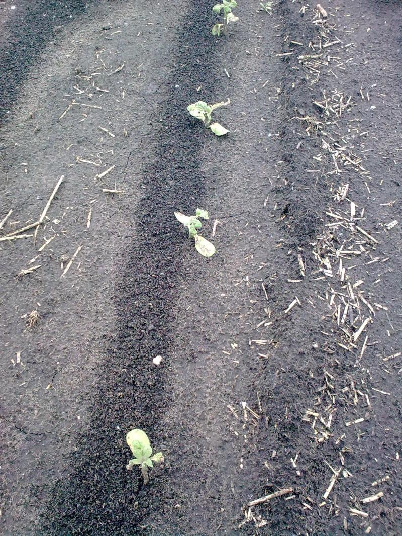

Nézd meg a képet az nem homok hanem egy " fehér agyagos" föld szerintem!! A homok nem reped meg ennyire a sok eső után!!smile blinksmile blinksmile blink

Bizony, bizony ezt teszi a terbutilazin ha sok az eső. Azért kíváncsi lennék annak a talajnak a humusz tartalmára is?
A kép alapján olyan laza talajon veszélyes játék naprában.

Szép tiszta, de hol a napra, az a csodálatos neoma??????????smile blinksmile blinksmile blink
