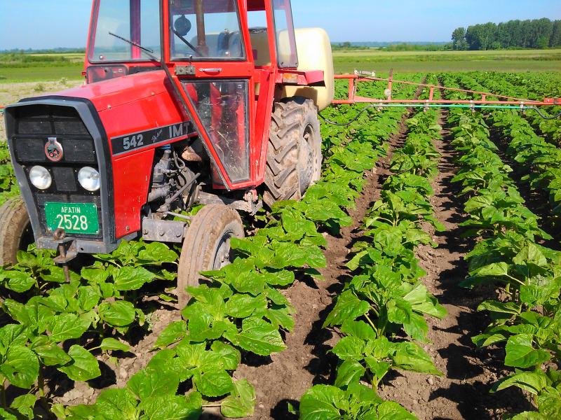

És egy jó tanács: naprában 0,15 l/ha a Biscaya felső dózisa szóval ne nagyon villogjon senki, hogy 0,2-0,3-al locspocsolja, mert nem tudni, ki olvasgat még...

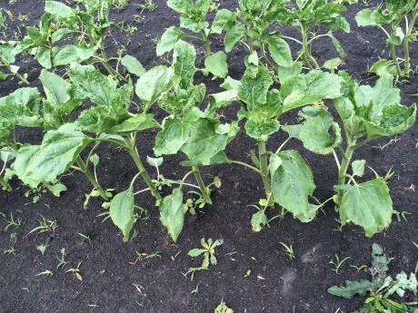

Még soha nem volt ijen hogy úgy néz ki a forgó mint a karfiol.

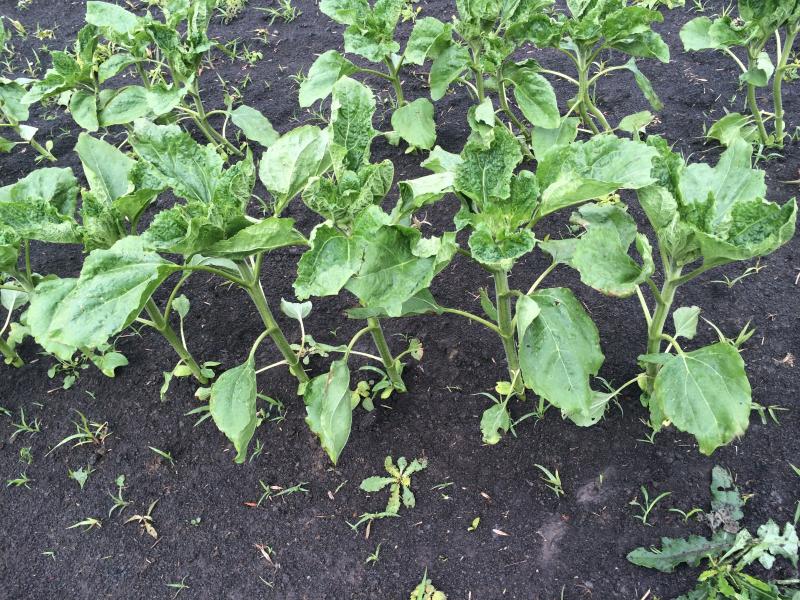

Én majdnem 1 hete fújtam biscayaval, a feketéket egyértelműen levitte, de a zöldekből úgy látom még mozog rajta. A napra nagyon rosszul néz ki, felfelé becsavarodott karfiolos levelek és nem igazán simul... Én is kiváncsi lennék rá, hogy ezekből a levelekből lesz-e még valami, vagy csak az új hajtásokra lehet számítani (ha lesz ) ?
Ott ronthattam el, hogy első körben sima olcsó kontakt piretroidot kapott, ami persze a takarásban lévő tetvekkel nem csinált semmit és a napra persze egyre szarabbul nézett ki...Remélem azért még túléli...

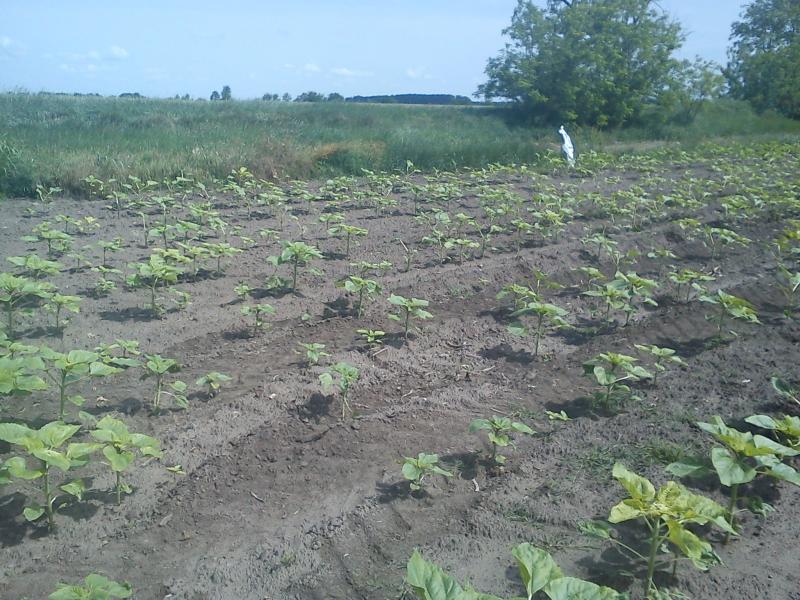

Errefelé csak 5cm magas pálcikacsonkok vannak, gyomírtók mind elintézték, én gardoprimmal alapoztam, azzal ilyen gond nincs. Én ápr 16-tól kezdtem vetni naprát, de van május 10.-i vetésem is...

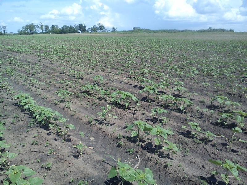

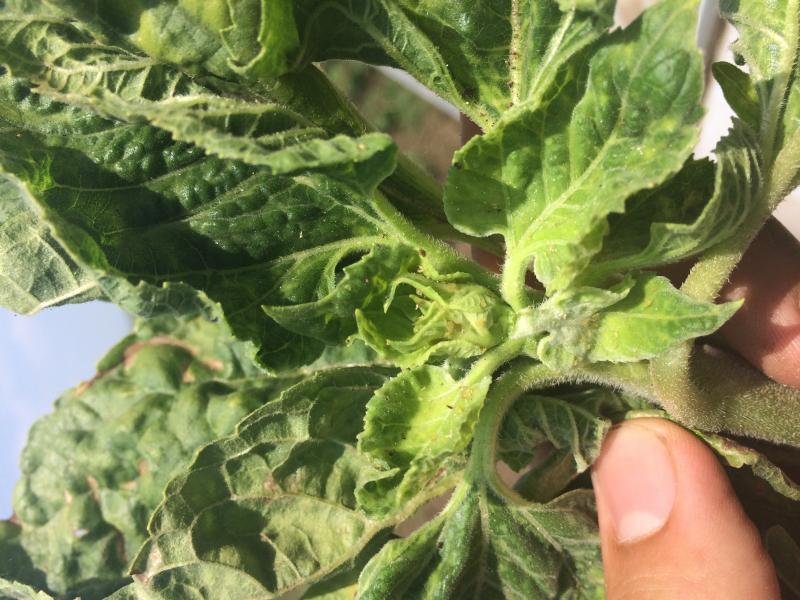

Szerintetek amit károsított a levéltetű az a napra kiheveri ? Le van fújva RAPID - CS vel 1 napja a tetvek nagy része megdöglött de a levelek öszze vanak zsugorodva mint a káposzta de valamelyik már nyilik szétt.

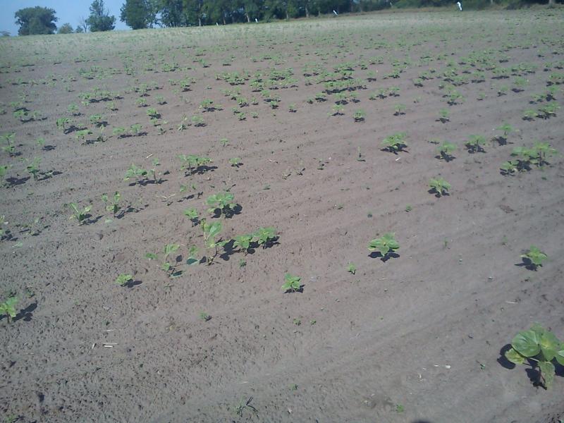

Ma rávetettem a naprára 6-bol 4 sor kelt ki ez legalább 10-12 cm-es ami jó , Wing -P alapkezelést megkapta még annó.,de már kívánná a pulsart ,szerintetek mit tegyek a frissen elvetet magot nem fogja bántami?

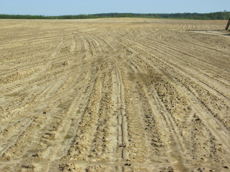

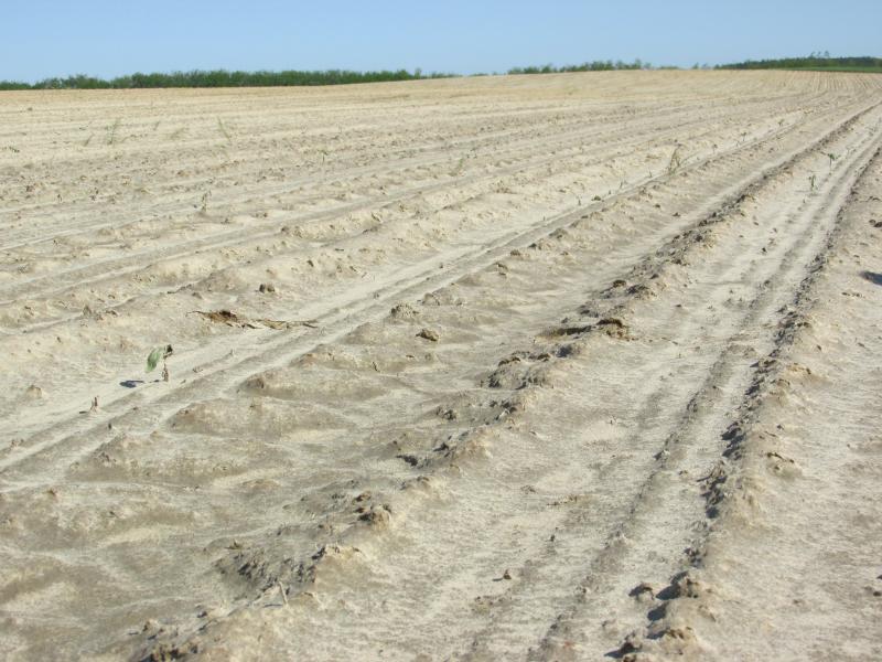

A faluban 3 gazda vetett NS napraforgót, kettőnek ki kellett tárcsázni, és újra kellett vetni a területet.(4 sorból 1 kelt ki, a többi sor a földben maradt)
Kaptak kukorica vetőmagot, és állítólag kártalanítják őket, de hogy milyen mértékben, azt nem tudom.

nem láttam még ennyit...
Április 9-i vetés
Csak a vadrepce meg a galaj maradt meg, de azok mintha szórva vetve lettek volna
Válasz #2968. hozzászólásra
Biscayanak 5-7 nap a hatástartalma!
Mi tegnap szórtuk 0,2 l/ha dózisban!

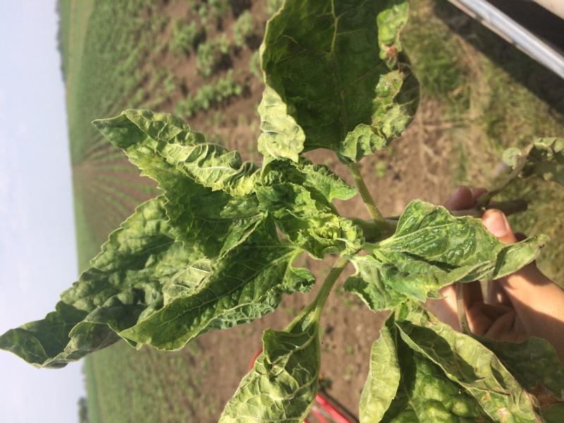

A tudós kités agrárvégzetségű üzletkötő növényvédős hétfőn választ adott hogy mi lehet a baja a válasz ( NEMTUDOM) egyszerüen megoldotta.
Szerdán utánajártam másnál és lás csodát meglett a baj oka,csütörtökre lett szer de a szél miatt csak péntek dékelőt lehetett permetezni tegnap este anyi javulás hogy már gyengébben kapaszkodott a csavarodás. Hogy túléli e az kérdés??????

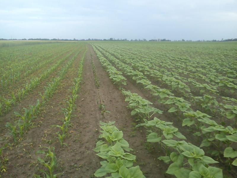

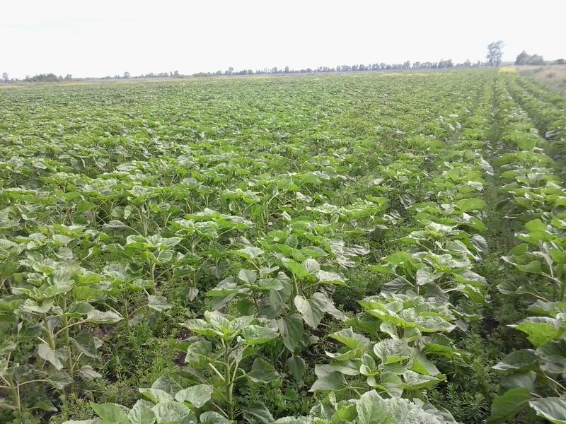

Március 31. Azért a többi egy kicsit kisebb mint ez, de egyenlőre ígéretesek mind.
Válasz #2963. hozzászólásra
Te ezt mikor vetetted januárban?????????
Kondi levéltrágyázás. Május 22.
