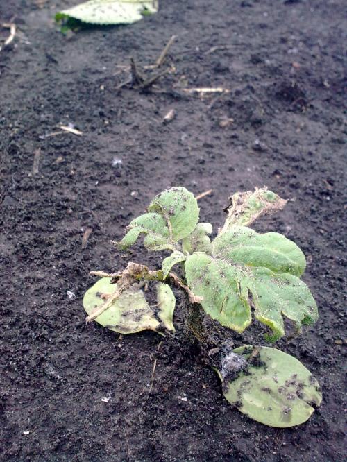

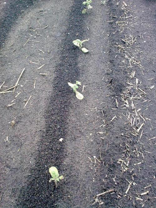

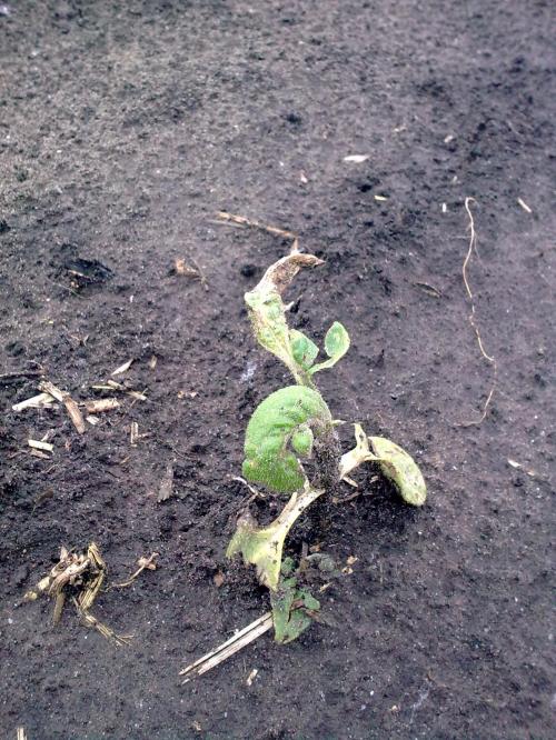

#1107 VTR-es
2011-03-25 20:51:22
így nézett ki tavaj május közepe felé, jó adag jég és a gyomirtóhatása, végül ez 23g nettó lett ami nem kapott jeget az meg 27nettó.12smile sweatdropsmile sweatdrop

#1104 VTR-es
2011-03-25 20:27:57
Én is kérdeznék . Volt már akinek a Trophi , sok csapadék miatt bántotta a naprát??smile confused
#1103 VTR-es
2011-03-25 20:26:09
Válasz #1096. hozzászólásra
Üdv . Én használtam tavaj, Gardoprim + -t, és még tettem hozzá 1l galigant kombinációba, humuszos fekete földbe volt, de a hajam az égnek állt mikor májusba mindennap eset, meg jeget is kapott, de kiheverte, és gyönyörű tiszta és jó napra lett belőle. Viszont két tagnak is itt egy pár éve ugyanez a kombináció a sok eső miatt a homokonn lefelezte szó szerint az álományt.smile scared
