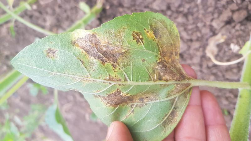

Válasz Esab01 #8442. hozzászólásáraSzerintem ki van zárva a pernoszpóra és a vibala,egyik sem oka a sárgulásnak.A pernoszpórával fertőzött bisztos lessz még több ,de mint írtam korábban a nyár beáltával meg fog szűnni a terjedése.Nagy a páratartalom kevés a napsütés.Ráadásul az árat is sikerült lerombolniuk. Ez az év sajnos nem a napraforgótermesztők siker éve lessz annyi bisztos.

Válasz snooker #8440. hozzászólásáraTalálok 1-2%-nyi törpe növenyt, aminek a fonákán ott van a penész, de nem hiszem, hogy az megfertőzhette az egész táblát. A többin nincs penészgyep.

Válasz Esab01 #8435. hozzászólásáraNem létezik az hogy a pernoszpórás legyen minden növény. Ahol találsz törpéket fehér levélfonálkúakat ott a mellette lévőknek nézd meg a levél fonálkát. Pernoszpóra terjed egyik növényről a másikra át amint egymáshoz érnek sűrű álományban .Mindaddig amíg nem jön be a +30°

Ez másodlagos peronoszpóra fertőzés lehet? Majdnem minden növényen van, és találok elsődleges fertőzöttett is 1-2%-ot amik fejletlenebbek, és a levélfonákján van penészgyep, de ezeken amiken csak sárga folt van, ezeken nincs penész. Egyébként gyönyörű állomány, de így ha peronoszpórás, akkor lesz ebből még valami?

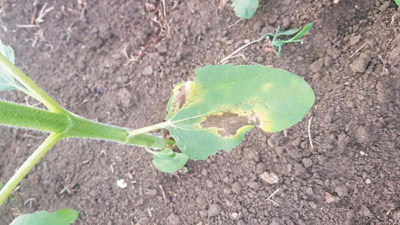

Ez a képen nem az enyém de így felborzolja a levelét a napra hogy ha tetves.Az enyémen hólyagos ráncos tünetek jellemzik. Tetvetkrt nem találok rajta
Válasz snooker #8431. hozzászólásáraLevél fonákon ott lesz az.
Válasz snooker #8427. hozzászólásáraLevéltetű..felszívódóval támadni.
Válasz kukaccsosz #8430. hozzászólásáraSzabadszemmel nem látok semmit rajta.Még nagyítóval sosem néztem naprát
Válasz snooker #8429. hozzászólásáraKeresd a hajtáscsúcs levélkéi között. Nem csak fekete van. Van zöldes, sárgás színű is. Jó szem kell hozzá vagy nagyító.
Válasz kukaccsosz #8428. hozzászólásáraDe a levélen nem látok tetveket.A levélen alul szoktak meghúzódni apró kis feke tetvek.Akkor ez valami másik fajta jószágocska?
Válasz snooker #8427. hozzászólásáraPedig ez levéltetű lesz!
Nem volt még Michigen naprám ,most elősször vetettem. A levélen látszódó hólyagok vagyis úgy néz ki mint ha salátává akarna változni. Ez normális ? Levéltetveket nem észleltem rajta.
