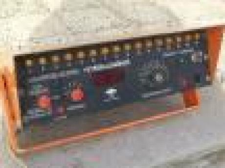

Köszi láttam ilyenem nekem csak levágták a vetőgépről jövő nagy csatlakozót ami ehhez csatlakozik

Husi van az apróban egy cyklo 800-as monitor.
