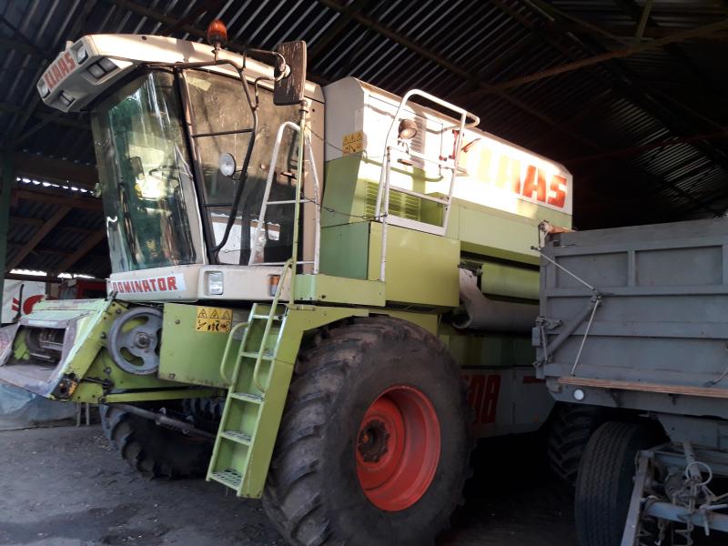

#1003 atisgyulai
2020-08-20 21:29:34
Válasz csferri #1002. hozzászólásáraKöszi!
Hát nem fasírt! Még hozzá kell szoknom.
Egyenlőre barátkozunk. Apróságokat már találtam. Klíma nem műkszik (3 év állás után nem csoda), egy két lámpa nem műkszik, pár ékszíj repedezett, létrán igazítani kell, mert egyszer kapott egy kis gellert, +nyomtávszélesítő van, és kihajtva beleér a nagykerékbe.
Sebességet nem mutat, valahol elvész a jel.
Meg gondolom még lesznek (inkább) kisebb, (mint) nagyobb gondok.
Segítséggel átnézem.
Szűrőket, olajakat cserélem, meg amit találok még. A többit meg ahogy adja.
Tippeket, javaslatokat, mit hogyan, vagy hogyan ne, szívesen fogadok bárkitől!!
smile cowboy
#1002 csferri
2020-08-20 20:23:37
Válasz atisgyulai #1001. hozzászólásáraGratula, sok-sok hibamentes órátsmile thumbupsmile thumbup
Amúgy hogy tetszik, rendbe van vele minden?
#1001 atisgyulai
2020-08-20 20:13:47
Válasz VW passat #964. hozzászólásáraMegérkezett!
Kicsit koszosan, de itt van.
