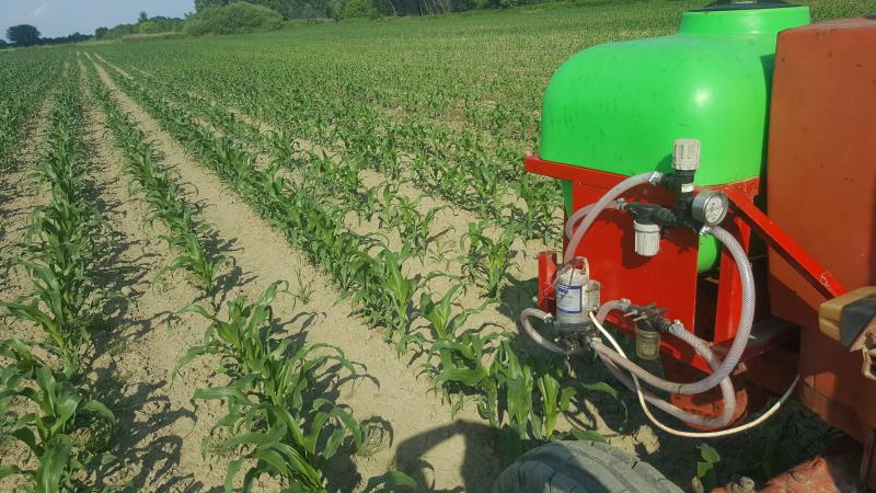

#1899 Tom250
2019-06-08 12:21:02
Válasz Sk Laci #1898. hozzászólásáraKöszi smile smile
Nem menetarányos, de nem is baj így legalább minimálisan tudom szabályozni hogy mondjuk egy gyengébb, sárgább résznél lejjebb veszem a gázt hogy oda kicsivel több jusson .smile cowboy
#1898 Sk Laci
2019-06-08 10:00:32
Válasz Tom250 #1895. hozzászólásáraNyomás és sebeséghatárolásal állitod az adagot, vagy van valamilyen menetarányos kijuttató szerkezet rajta?
Szép és ügyes megoldás amit összehoztál.
#1897 Tom250
2019-06-08 09:41:41
Válasz kuncza #1896. hozzászólásáraEz a szivattyú most látott először nitrosolt.
de mikor utána néztem a liter teljesítményének ott le volt írva hogy alkalmas folyékony műtrágyára is.
Meg persze használat után alaposan át lett mosva!
Szórófejek minden kocsihoz lettek feltéve, de leginkább csak a csöpögésgátló miatt, amiket nem mellesleg kicsit meg kellett buherálni hogy alacsonyabb nyomáson nyissanak
#1896 kuncza
2019-06-08 08:59:46
Válasz Tom250 #1895. hozzászólásáraHali!
Érdekelne, hogy bírja a szivattyú a nitrosolt?
Szórófejeket kellett cserélni, vagy csak lefolyatod? Én is agyaltam ezen a megoldáson.
#1895 Tom250
2019-06-08 07:52:09
Válasz Sk Laci #1894. hozzászólásáraÍgy lett megoldva, ezt egyébként néhány éve az egyik baci gyártó cég állította össze, nekem csak a tartószerkezetet kellett megépítenem.
Mondjuk bacitrágyázásra mindössze csak kétszer használtam.. smile biggrin
#1894 Sk Laci
2019-06-07 21:44:07
Válasz Tom250 #1893. hozzászólásáraNitrosol adagolását hogyan oldotad meg? Villanymotor, vagy a tlt-n keresztül hátravezetv?
#1893 Tom250
2019-06-07 12:12:00
Egy kis nitrózás kukoricában.
190kg 30%-os lett kitéve hektáronként
