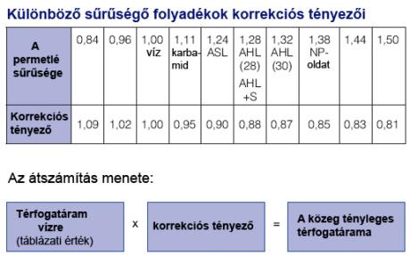

Onnan, hogy már szórtam és tényleg kevesebb ment ki, mint vízből. Amúgy múltkor írtam neked mailt, de lehet nem él már ez az email címed. Hova írhatok, ahol meg is kapod??
Nitrosolból kevesebb megy ki mint vízből, be kell szorozni 0,87-el a kijuttatandó mennyiséget. Például ahogy írod, a Te fúvókáddal 1 bar-nál megy ki 100 liter víz, akkor a nitróból csak 87 liter fog kimenni.
Válasz #1110. hozzászólásra
ezt a baromságot honnan szedted?
Válasz #1108. hozzászólásra

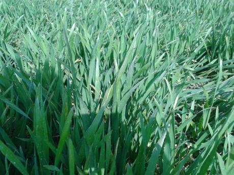

Igazad van csak azt kellene már letisztázni,hogy a niroszol hasznosul-e
levélen keresztül.Itt a fotón már nagy volt az állomány és szerintem a
műtrágya 90% a levélre került.
