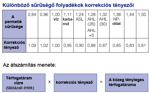

5l/ha vinasz vizzel kiegészitve 200l/ha adagban szórjuk. Ezt ajánlotta az értékesitő.
#1131 .Feco.
2014-04-10 18:44:38
Válasz #1131. hozzászólásra
mondjuk lehet most is az a baja, hogy vinaszt adtál neki... A vinasz nem rossz dolog, de körülményes a használata. Kifejezetten savanyű, így csak nagyon meszes talajon szabad direktben kiadni, és ott is elsősorban tarlóra vagy zöldtrágyára, és mindenképpen bedolgozni kell, lehetőleg mész kiséretében. Ha direktben kilocsolod egy savanyúbb, homokosabb vagy szíkesebb talajon gyakorlatilag felvehetetlen a növénynek.
100 kg szinte hatóanyagból kell a búzának, nem nitrosolból, főleg ha gyengécske is! Két nóduszos állapotig tolni kell a kaját neki, mert attól fog teremni!

nem jó a számításod. A N tartalom tömegszázalékban van megadva és nem térfogatszázalékban. Azaz nem 100 liter vízben van 30 kg nitrogén, ahogy írtad, hanem 100 kg teljes oldatban van 30%, azaz 30 kg N hatóanyag.
mivel a térfogattömege 1,3 kg/l, így a 100 kg termék az 76,92 liter amiből 30 kg N hatóanyag, vagy megfordítva 100 liter termék tömege 130 kg, amiben 30% nitrogén van, azaz 39 kg.
Ha egy hektárra 100 litert juttatsz ki, akkor 130 kg terméket használsz fel, így 39 kg hatóanyagot juttatsz ki. Ha 30 kg hatóanyagot akarsz kirakni akkor csak 77 literre állítod a permetezőt, és így fogy majd 100 kg műtrágya.

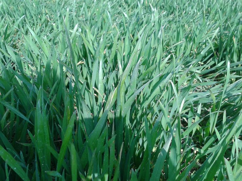

Kipróbáltam, a nitrosolt búzában többféle kombinációban az igazság az hogy személy szerint nekem még csak kétéves tapasztalatom van, volt a nitrosollal, most fújtam 140 l N+ 60 l víz, fújtam tiszán, fújtam gyomírtóval 140 + 60 as felállásban és sehol semmi kár !!! smile thumbupcool
Legalább is nem láttam se pettyezést se égetést!!!
Egyre jobban tetszik kíváncsi leszek rá 1 hét múlva milyen különbség lesz! HAgytam kontrolt bőven hétvégére remélem látvaányos lesz! akkor készítek képeket is!

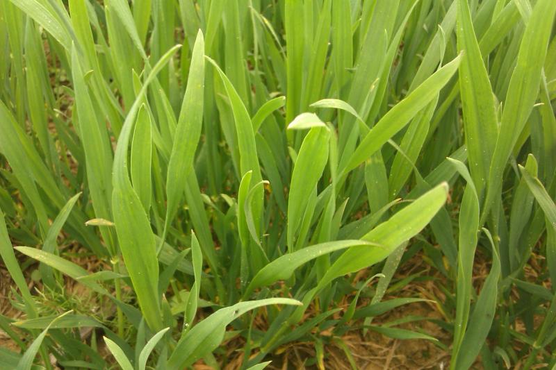

#1115 ermike
2014-04-04 22:04:50
awsékéklkákhfkg
Ja a lényeg 120-130 liter nitrosol + 70 liter víz + 25 g metszulfuron-metil hatóanyagú szer! kíváncsi leszek 4-5 nap múlva rá!

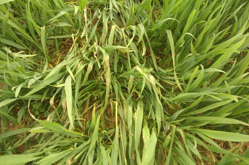

#1114 ermike
2014-04-04 21:50:14
huszonnégy órával a szórás után nem látok nagy bajt, csak a művelőnyomokban furcsa kicsit!

Nitrosolból kevesebb megy ki mint vízből, be kell szorozni 0,87-el a kijuttatandó mennyiséget. Például ahogy írod, a Te fúvókáddal 1 bar-nál megy ki 100 liter víz, akkor a nitróból csak 87 liter fog kimenni.

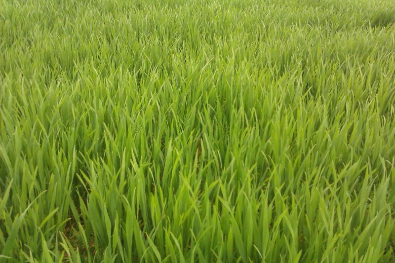

#1095 decsi
2014-03-29 12:02:26
Válasz #1096. hozzászólásra
Igazad van csak azt kellene már letisztázni,hogy a niroszol hasznosul-e
levélen keresztül.Itt a fotón már nagy volt az állomány és szerintem a
műtrágya 90% a levélre került.
