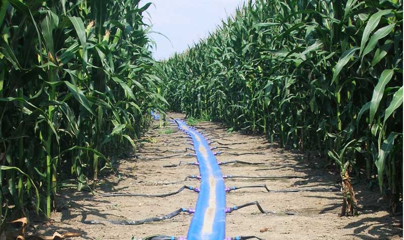

Sziasztok!Kukoricat öntöz valaki csepegtetöszalaggal?

Bementem a Kitébe, ahol mikroszórófejesre a következőket mondták:
1 ha-ra 5mm víz 1 óra alatt az 50.000 liter víz.Olyan szivattyú kell ami ezt tudja. Ezt elosztva 60-al megkapjuk a liter/perc értéket ami 833 liter / perc. Nekem mondjuk 0,5 ha -ra ennek a fele kell, tehát 416 liter / perc + a veszteségek legyen akkor 500 liter / perc. Legalább 5 baros szivattyú kellene.
Én a Cadoppi C40 200 C-T elektromos vízszivattyúját néztem ki:
http://www.agroazis.hu/termekek/reszletes/459
Ennek 45m az emelőmagassága, 583 liter / perc, és 4 Kw-os. Ez elmenne a mostani 3 X 16A-ről. Az ára meg annyi lehet, mint egy Honda WH 20-nak.
Ezután azt mondták, hogy a szárnyvezeték legyen 50 mm átmérőjú ( a cső métere 700 Ft) a Super 10-es szórófejből meg kell vagy 50 db.
https://aquako.hu/kerteszeti-esozteto-szorofejek/228-super-10-szorofej-1/2-os-km-csatlakozoval
Ennek 1500 Ft darabja.
Ebből már lehet számolgatni...
Válasz #2594. hozzászólásra
Oda nyomás is kell. A mikroszórófej elmegy 2-2,5 barral is, a Tiszának azért kell egy 2,5-3 minimum, ennek mégnagyobb.
Köszönöm a tippeket, lehet hogy 1 db Hidra szórófej lesz, és majd az lesz rakosgatva.
a vége...
Még nem tudom, hogy mi leszen
Válasz #2591. hozzászólásra
Ha 4000 ezer négyzetmétert akarsz locsolni és azt akarod, hogy a szélein is legyen termésed akkor 2 ágban kell becsövezni. 36 méter szélesen ha középen lenne egy ág cső az nem veri be a széleit egyáltalán. De ilyen kis területen ha egy ágat teszel bele azt is simán át lehet telepíteni, minden locsolásnál, így rögtön fele cső és szórófej kell. 2-3 bar nyomásnál meg 12 méterenként kell a szórófejeknek lenni. Összesen ha úgy csinálod, ahogy írtam kellene 18 szál cső meg 9 szórófej, amit még áttelepítesz.
Mikor öntözést 130 ezerből tudnád kihozni erre a területre, de ennél a megoldásnál percenként 350-500 liter víz menne ki, ami sokkal lassabb öntözés, mintha 5-6 szórófejjel öntöznél.
Jó lenne egy pontos adat, hogy milyen nyomást tud a szivattyúd és mennyi vizet.
Válasz #2591 hozzászólara
A lent írt 4000nm2 re 36m szélességben 2 csőág kell ha minden 3. csőveden van szóró 12-14db ha minden 2. on akkor 18-20 db.
Kb 40 szál csőről beszélünk, van ennyid vagy még most akarod megvenni?
Válasz #2587. hozzászólásra
"Telepíteni minden harmadik cső szórófejes.
Két sime egy szórófejes két sima egy szórófejes.
Ha sok szórófej van, vagy sietni kell, akkor egy sima, egy szórófejes."
Ezt nem értem, mondjatok inkább egy tisza 2 szórófej darabszámot, hogy mennyi kell 0,5 hekire
vagy akkor inkább egy darab állványos hidra legyen?
Válasz #2589. hozzászólásra
Ifa-n állítottatok valamit, hogy csak ennyit evett? 7-8 liter/h megy el nálunk.
