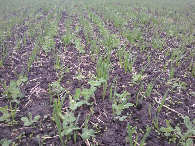

Válasz Agromókuss #253. hozzászólásáraNem. 100kg borsó, 75kg őszi zab. Tavasszal kaszálva lesz, szecskázva vagy csomagolt bálába. Pótoljuk az idén kiesett silókukoricát.

Válasz Agromókuss #249. hozzászólására12. Én így nézett ki.
