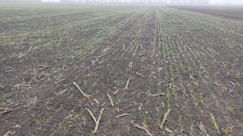

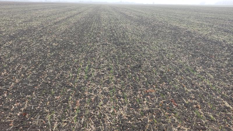

#137 VMisi
2025-11-14 13:40:45
Van ahol szinte teljes a kelés, de tele van a levél harmatcseppekkel. Csinálna kárt a gyomírtó a búzának?
#136 VMisi
2025-11-14 13:17:08
Ha a búza 70+80%-a van kikelve, gyom meg nincs még kikelve, akkor bevállalnátok a bizont? A bemosó csapadékban bízva.
