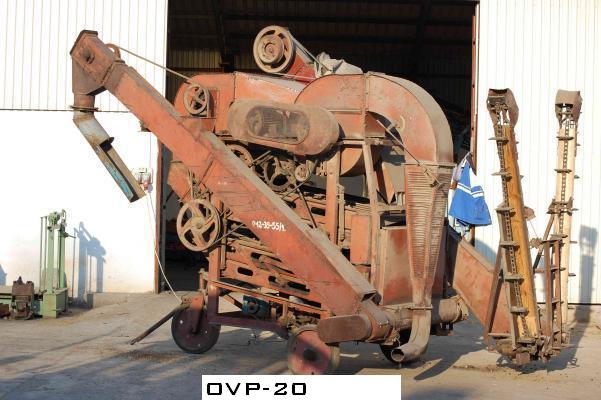

Nem volt azokkal szinte semmi gond, nagyon egyszerű szerkezet.
Nálunk is volt amikor a szárító után ment éjjel-nappal.
A szelelőt a rosta részt és a magkihordó láncot egy 5,5kw-os motor hajtotta.
A behordóláncokat ha jól emlékszem 3 vagy 3,5kw-os.
A járószerkezetet 1kw-os motor, 2 sebességes hajtóművel, amit még variátoros ékszíjtárcsával hajtott.
A tisztítás minősége a megfelelően kiválasztott rostákon és a jó beállításon múlik.

az összehúzó része és a felvonója mennyire kényes ?

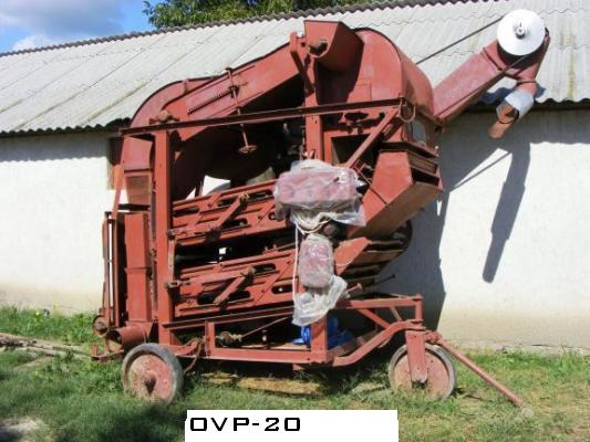

#1 alesi1982
2010-07-05 21:13:58
Hali!
OVP-20 magtiszítógépet, akarom vásárolni az alkatrészeket. De sehol nincs kapható boltnál, még nincs sehol semmi...
Weben, hirdetésénél se nincs....
Pl.lánckerék, ékszíjtárcsa.
Érdekes: 19x5300-as ékszíj sehol nincs.....:((
