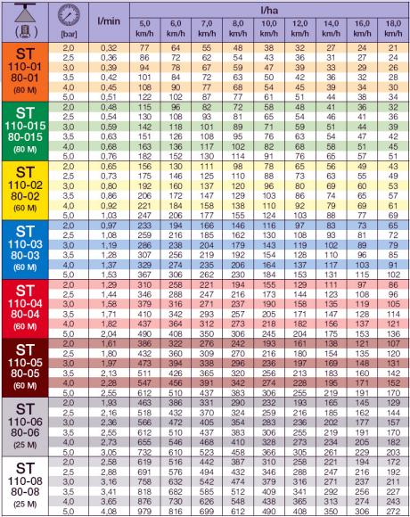

Ennyeél egyszerűbb mint a táblázatból kikeresni nem sok egyszerűbb dolog van.
Elmagyarázom: nézd meg milyen színű a fúvókád és keresd meg azot a sort aminek az elejon a fúvóka adatok olyan színű háttérben vannak. A felső sorban keresd ki milyen sebességgel szoktál permetezni. E kettőnek a metszéspontjában ott vannak, hogy milyen nyomás mellett hány litert fogsz szorni.
Pl.: piros fúvóka 10 km/h-nál 205 liter/ha-t 3,5 bár nyomással tudsz permetezni.
A nyomást meg a nyomás állitó szelep tekergetésével tudod beállítani.
Ennél egyszerűbb nincs mint amit Salas kirakott neked.Az hogy hány l/ha-t akarsz kinyomni az függ a fúvókád mérete,a nyomás nagysága és a haladási sebességedtől.De ha így se megy keress fel valakit aki gyakorlatban is megtudja neked mutatni mert különben elég nagy károkat fogsz okozni vagy nem fogod azt a hatást elérni amit szeretnél.
enel azert egyszerubre gondoltam nekem egy lengyel van es harom barra bealitota valaki csak mikor permeteztem vele felment 5-re.az szeretnem kerdezni sokal tobbet nyomott ki??

lehet hogy hülyeséget fogok kérdezni, de ez hány méteres keretre, vagy pontosabban hány db fúvókára vonatkozik? vagy attól nem függ?

szep napot gyerekek,valaki arulja mar el nekem ha en 350 liter vizel per hektar permetezek mennyi a megfelelo bar??

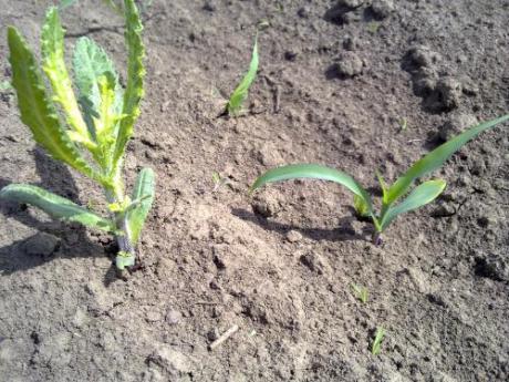

Ez egész jó...Meddig tartot ez a hatás ,túl nötte a kukorica vagy volt még hormon kezelés is???
